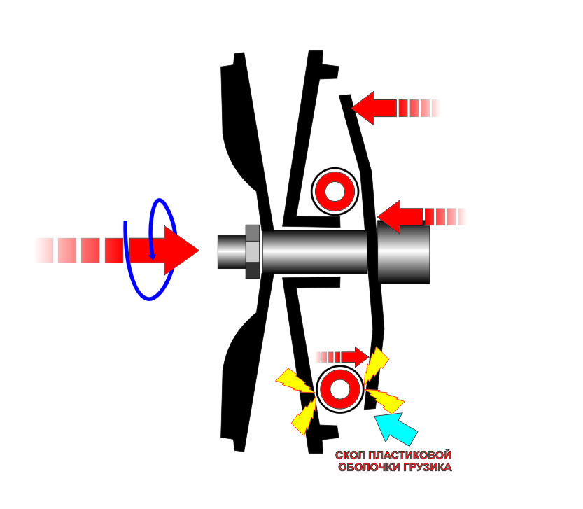

Зарисовал процесс поломки моей, после чего стала бить крыльчатка, подскажите как исправить биение, что могло согнуться в такой ситуации, и как исправить? файлы прилагаются (красные стрелки - вектор приложения сил)

По теме, ударным инструментом откручивали? Коленвал и подшибники в порядке?
Так же вопрос по перекосу, ничего не погнуло?

Скол пластмассы на ролике никак не влияет на неподвижную щеку.
Снимай вариатор и попробуй перевернуть втулку другой стороной к щеке, было такое помогло.

Мог погнуть опорную пластину.
Убить втулку в подвижной щеке вариатора.
Лучше не рисковать, поменять вариатор в сборе.

Спасибо всем, буду смотреть, думаю скорее всего погнулась ось, на которой вся эта хренотень держится, та, что под втулкой, думаю она слабее всего остального в этой ситуации

Это не ось, это коленвал!
