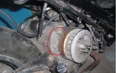

Когда я начал снимать пластик со скутера то увидел что там отломился кусок железа :-o прежний хозяин видемо постарался, на фотоо видно, скажите что можно придумать ????

а куска этого конечно же нету, да????

ага, нету :( ,

NiTRO
Поменяй крышку, не мучайся.

из за маленького кусочка всю крышку менять ? а вообще в таком состоянии на нём можно будет ездить с ним не чё не случиться ???

NiTRO
Что страшного в замене крышки?.

а сколько она будет стоить рубля 3 не меньше наверное ??? а ее вообще как раскручивать сложно ?

NiTRO
Не нужно тебе покупать эту крыжку.Там-же не герметично всё.Можеш вырезать из кусочка алюминия пластинку и заклёпочником посадить на место этой дыры.Щели замазать простым герметиком.Страшного ни чего не будет,да и нестрашного тоже.Я бы именно так и сделал,800 руб у меня не лишних :)
Да можно так ездить. Но лучше хоть как то заделать, например к кожуху охлаждения крыльчатки прикрутить во всю длину отованного куска, просто кусочек пластика. По большей части просто чтоб грязь не летела, потому что дыра эта врят ли повлияет на что то, в том числе и на охлаждение.
Дырки такие обычно получаются у тех кто пытается снять генератор без съемника.....

http://www.scootermag.ru/new/shop/produ ... orlovinoj/
Сальник не забудь купить и прокладку.
Несложней разборки-сборки всего двигателя.
Можно почитать на форуме о некоторых тонкостях снятия ротора генератора.
Главное при сборке не перетянуть и не сорвать резьбы.

GRO
Я всё-же считаю замену этой детали лишним.Она повреждена!,НО не критично!Её можно починить!

nik-pavlovich
Это крепление глуштеля отламывают при падении на правый бок.
Леший
Плохо, что остаётся две точки крепления глушителя, нижнее ухо и шпильки на ГЦ.
Обычно, следующими выпадают шпильки.

спасибо Леший и nik-pavlovich, наверное легче заделать эту дыру, конечно хотелось бы куском алюминия но нету заклёпочника( не знаю что такое :-[ ) так что наверное куском пластика будет проще заделать, прям щас и начну это делать =_)) фотки обязательно скину =_))

GRO просто я наверное не смогу снять эту крышку(геморроя много) да и придётся по магазинам покататься что бы найти эту самую крышку

NiTRO
Глушак у тебя как крепится,фото можеш сделать другое,чуть дальше отойти.короче,чтоб обзор до оси колеса был.
