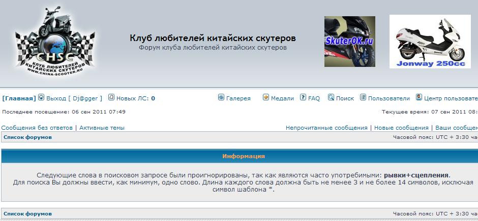

Вроде распространенная проблема, фпоиске был см. картинку.

ps
а поиском вы все же пользоватся не умеете.
ну задали вы в поиске Рывки сцепления , ну ничего не нашли , это не значит что ответа нет , это значит что вопрос задан неправильно.
а попробуйте набрать " рывки при старте" " рывок при старте " дергается при старте" "синий колокол" "дергается сцепление" итдитп. уверен на 100% что ответ найдете.
Удачи.

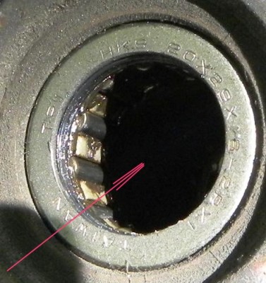

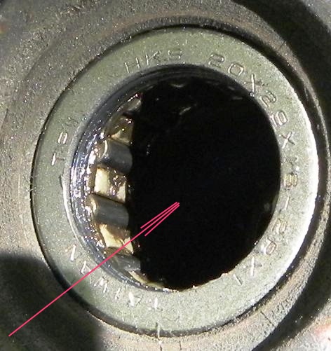

Разобрал.
Общий вид
Сальник редуктора в порядке, всё сухо, а вот на валу натиры, таки да, шум был.
Вал менять не буду!!! Ибо нету.
Что тут можно сделать, чем и как это заполировать?
Подшипник, как ни странно, живой и иголки без повреждений.
Колодки, ящетаю, в нормальном состоянии. Ничего тут не замаслилось, скорее наоборот, смазки тут сроду не было. Надо ли смазать оси колодок?

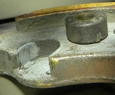

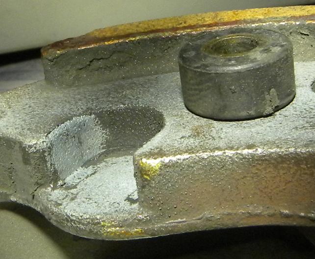

Демпферы тут в виде роликов, резина вокруг латунной втулочки, по типу сайлентблока.
Здесь они в колодках:
Они все целы, легко крутятся на своих осях, правда подтерлись немного, за 12500 пробега...
Вот они столбиком:
Итак.
Можно ли уже установить причину рывков и если да, то что делать? Если надо дополнительные фотки, то без проблем, пока всё лежит разобранное.

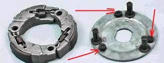

не вижу в каком состоянии направляющие и штифты . есть ли на направляющих и штифтах масло как таковое?
натиры на валу от убитого одного или второго (заклинившего)подшипника.
оси колодок смазать можно , но именно чуть смазать а не нахреначить по самое нехочу.
Комментарий к файлу: масло нужно напхать сюда.
untitled.jpg [ 87.72 KiB | Просмотров: 14080 ]
Штифтов и направляющих тут видимо нет вообще... на фото всё, что есть.
Пластина, в нее вклепаны 3 оси колодок и 3 маленьких оси для энтих самых резиновых роликов-демпферов.

GRO
Сначала колодка перемещается упруго, только за счет упругости резины демпферов. А дальше начинается движение колодки относительно демпфера, вследствие чего демпферы подтёрты с двух противоположных сторон, вернее даже не подтерты, а "утрамбованы". То есть, как я понимаю, подход колодки к колоколу - ход только за счет упругости демпферов, перемещение демпфера относительно колодки требует очень большого усилия, закусывания нет, есть ощущение что "не идёт".
Резина демпфера работает по "литьевой корке".
