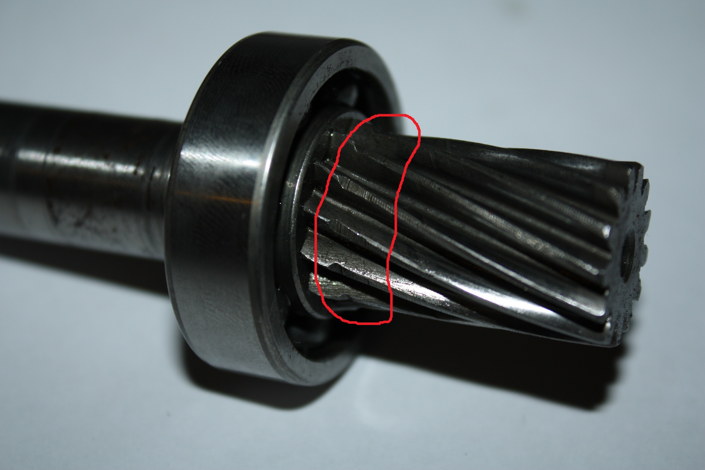

Выработка вала или заводской брак?
IMG_23401.jpg [ 485.97 KiB | Просмотров: 11341 ]
 Заголовок сообщения: Re: Первичный вал 1E40QMB
СообщениеДобавлено: 11 Feb 2014, 13:00
Заводской брак, следы резца даже видны.

На первое время сойдет или поменять????
СообщениеДобавлено: 11 Feb 2014, 17:41
Зарегистрирован: 11 Mar 2013, 20:09
Сообщений: 82
Скутер: ABM ZX50S (2t)
менять нет никакого смысла ,во первых потому что это не рабочая область вала (рабочая область ближе к краю находится) ,а во вторых практически все шестерни такие

Так то так, но можно подобрать тепловой зазор при сборке, чтоб был минимальный люфт и без пережима,к тому же масло в редукторе не кипит и полусинтетика тнк рулит, лишнее притрется.
По фотке в первом посте, не брак, так у меня, это типа зубья шестерни повыше, как бы упор для подшипника.

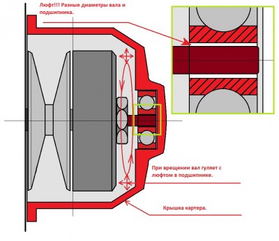

Еще есть предположение из за чего происходит шорох и дребезг на больших оборотах. Первичный вал со стороны сцепления с точился и не соответствует внутреннему диаметру подшипника который стоит в крышке. При вращении вала нет центровки и он бъет в разные стороны. Чертежик прилагается.
Безымянный 1.jpg [ 148.88 KiB | Просмотров: 11236 ]
