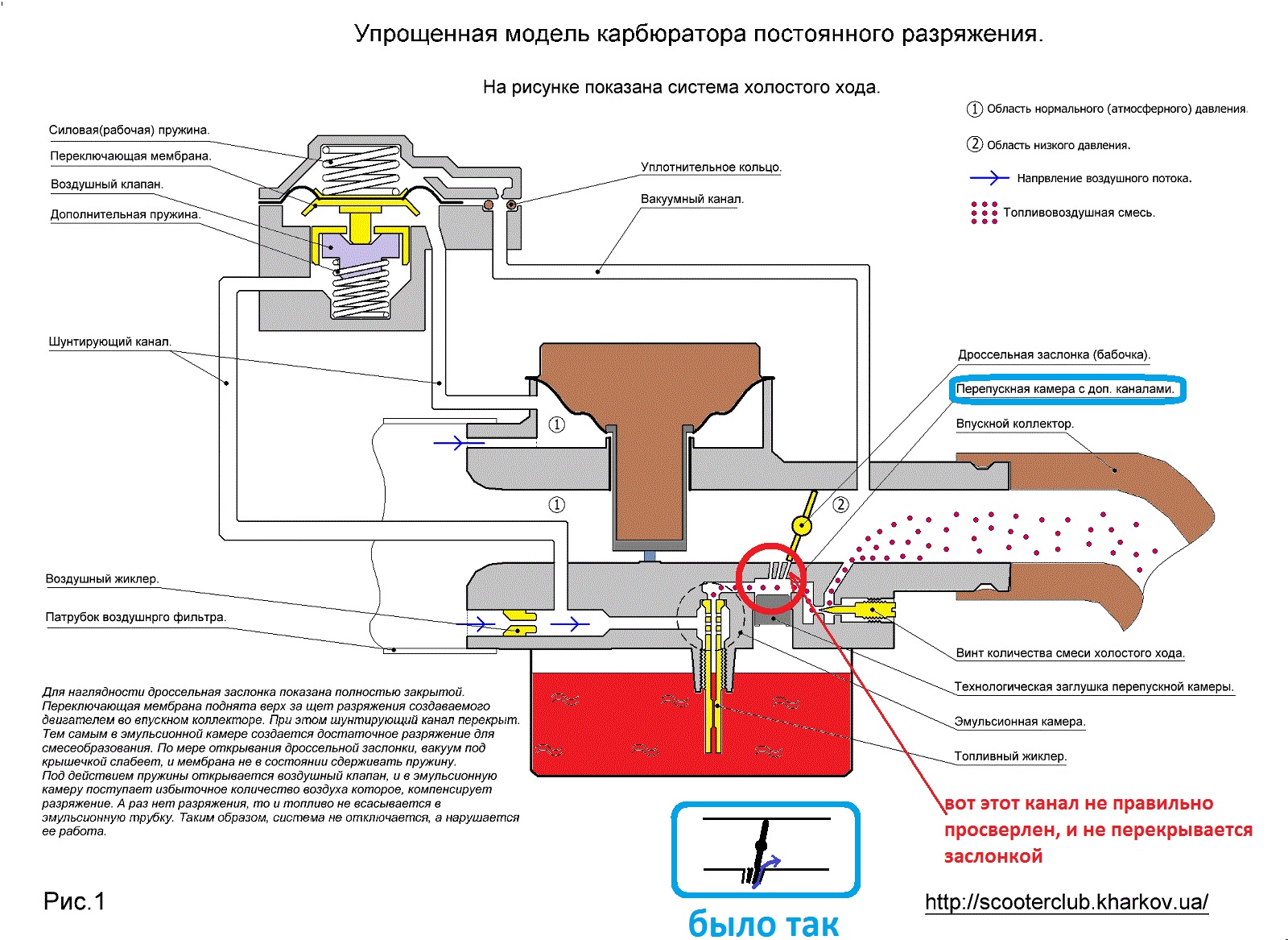

В общем разобрался, долго курил бамбук глядя на карбы и сравнивал, и все таки нашел отличия, а именно указал на рисунке, решение - снял латунную технологическую заглушку, потом керном аккуратно заплющил дырку, после этой манипуляции все настроилось с полоборота и работает стабильно *YAHOO* *YAHOO* :-P :-P :-P
надеюсь кому то поможет,
Этот канал по факту заслонкой не перекрывается,ибо у заслонки имеется пусковой зазор и когда этот зазор настраивается("винтом колличества оборотов"),то этот канал всё равно открывается в зоне разряжения.У Вас где то ещё подливает.
А что бы было по феншую,можно было заслонку на место посадить,а не канал закрывать. ;D
