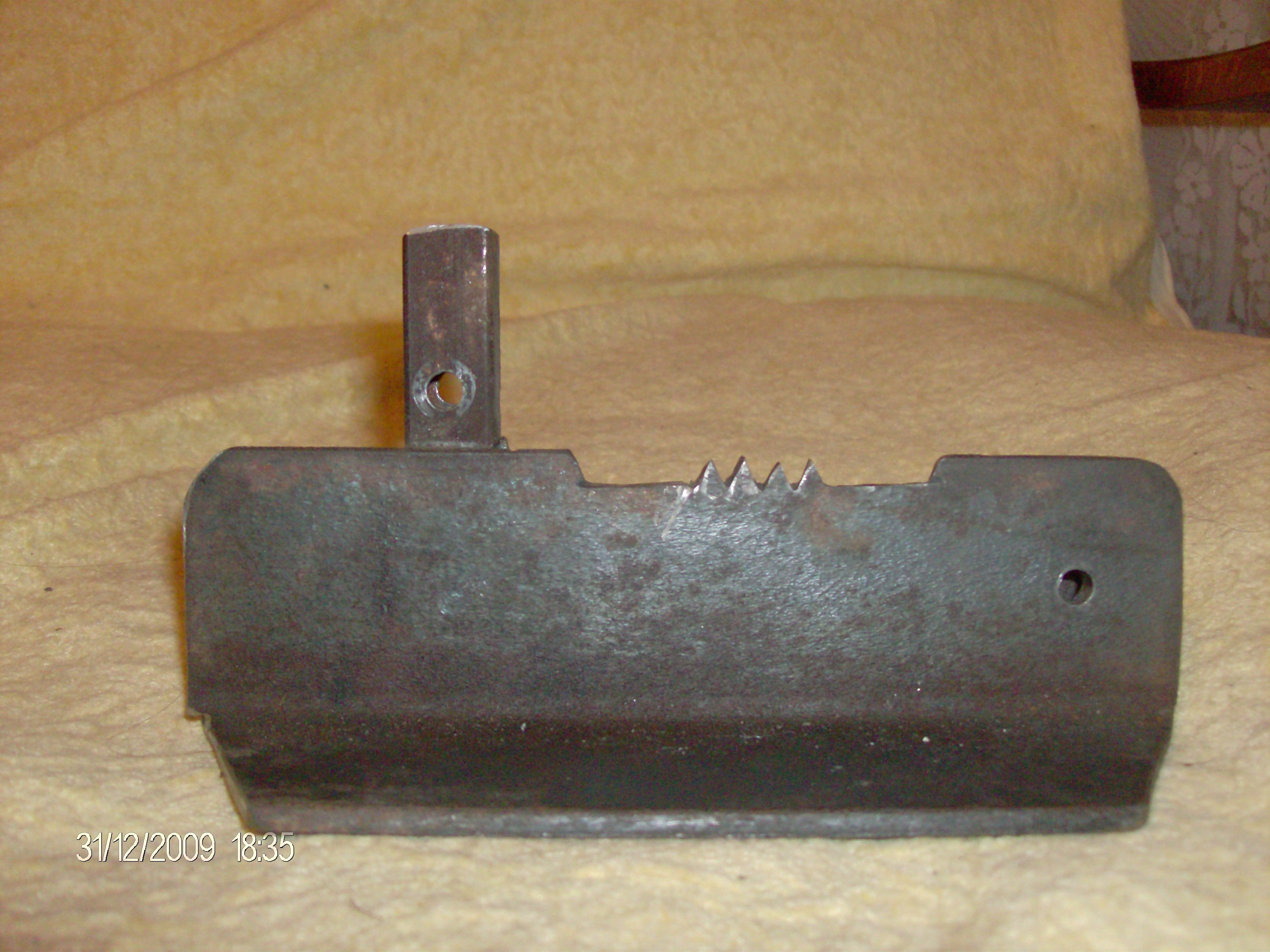

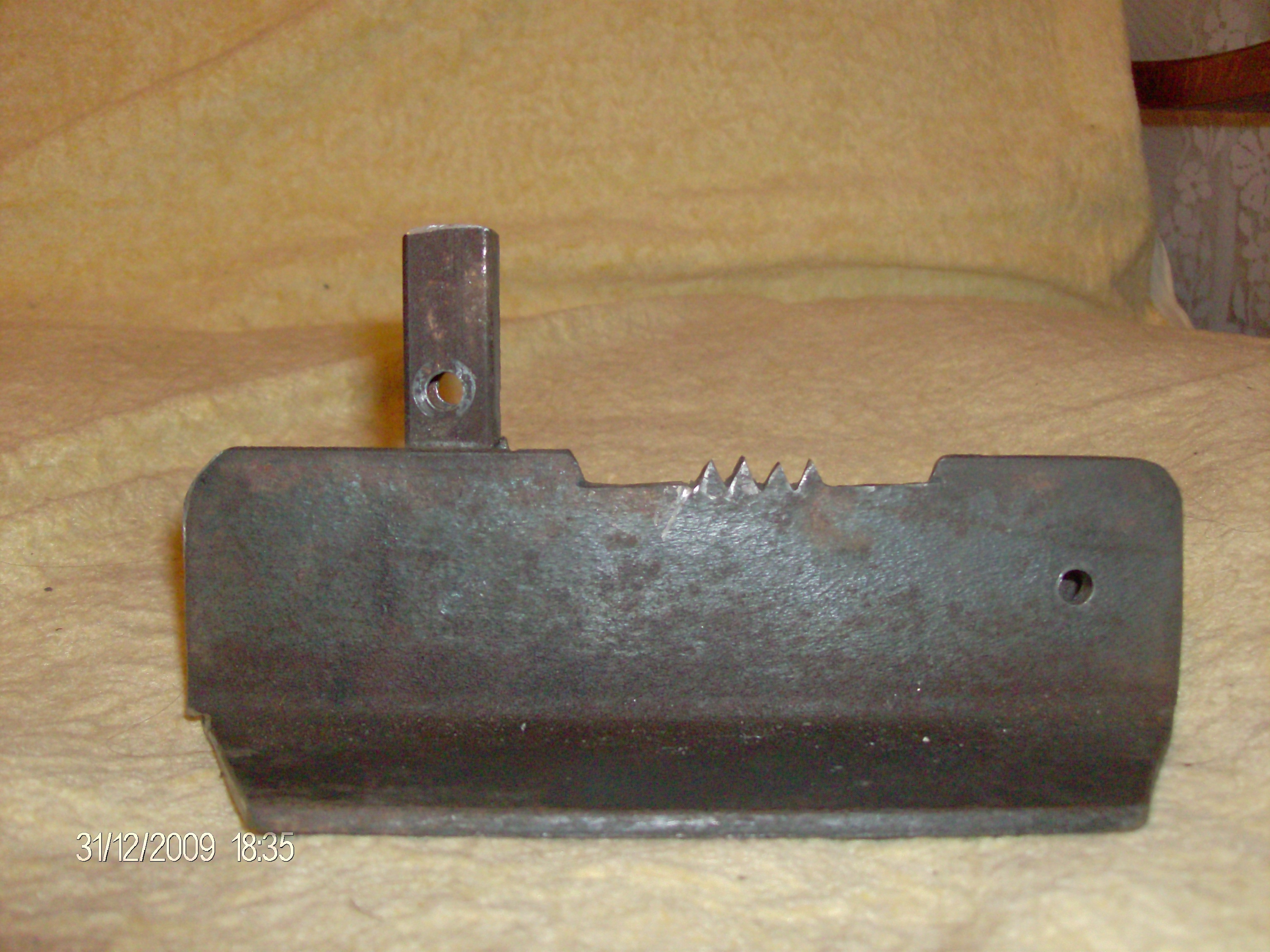

Простой съёмник из 50 уголка и профельной трубы 1.5-1.5см и при помощи (гравёра)или трёх угольного напильника.
001.jpg [ 1.47 MiB | Просмотров: 11155 ]

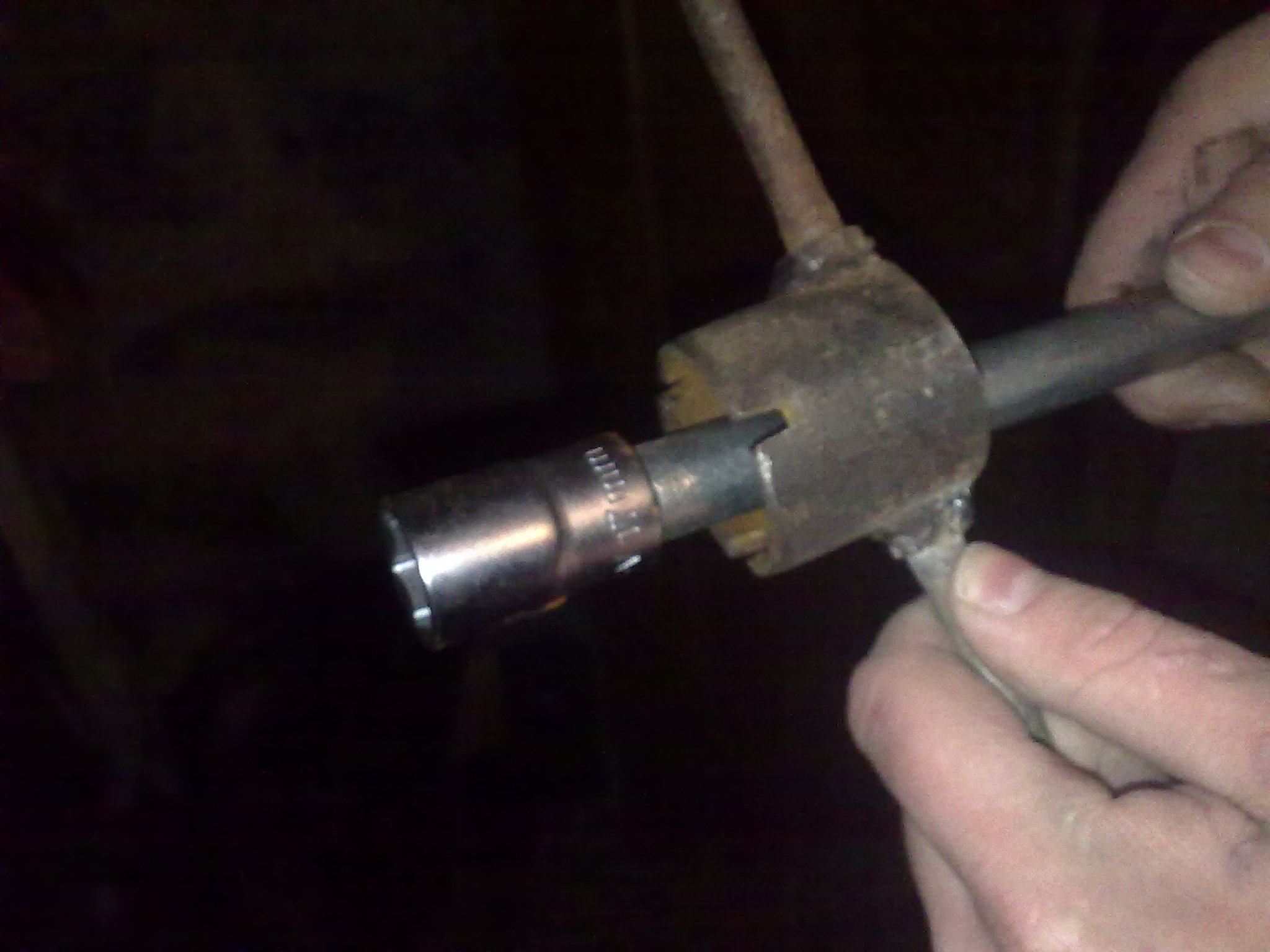

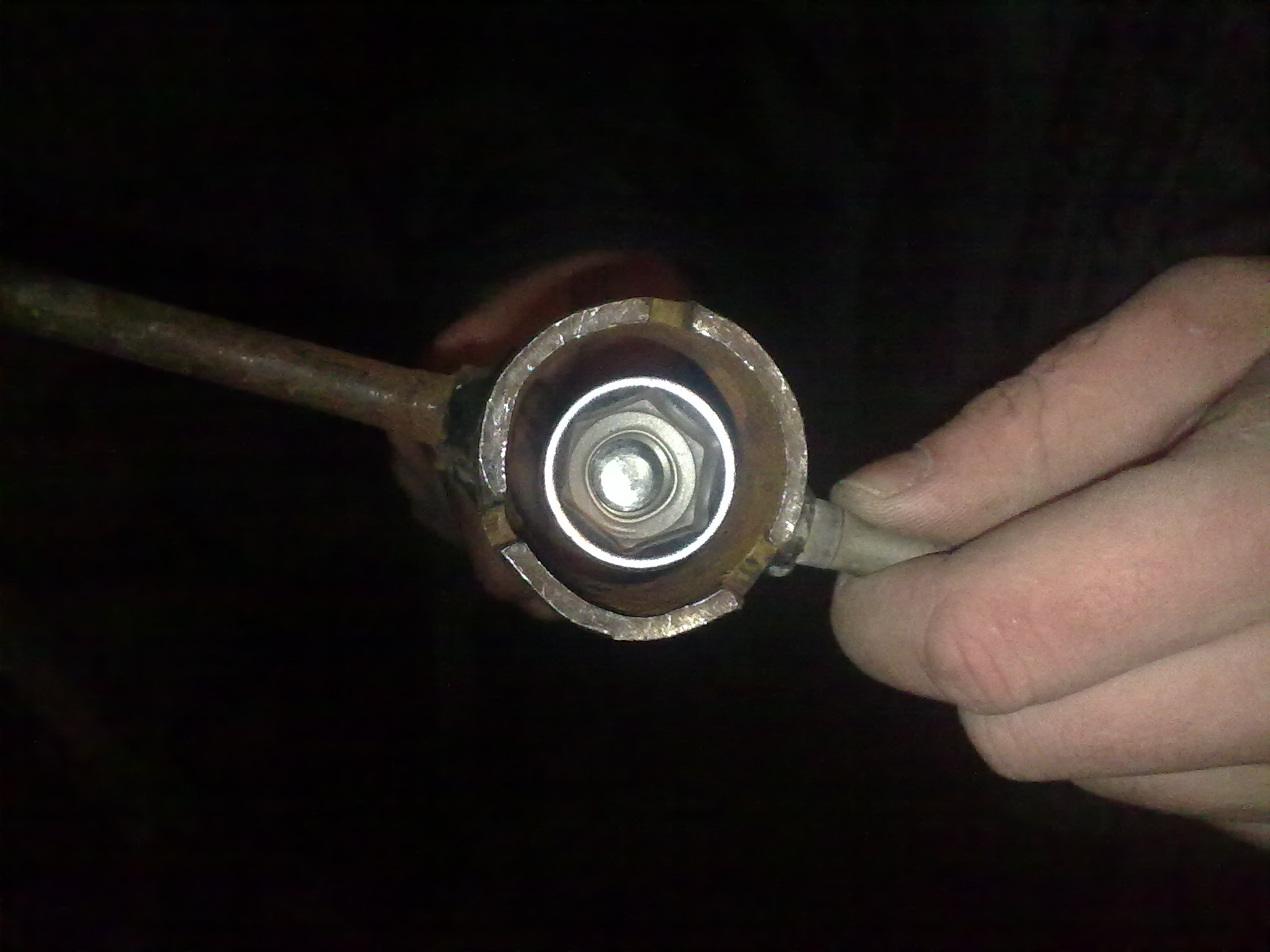

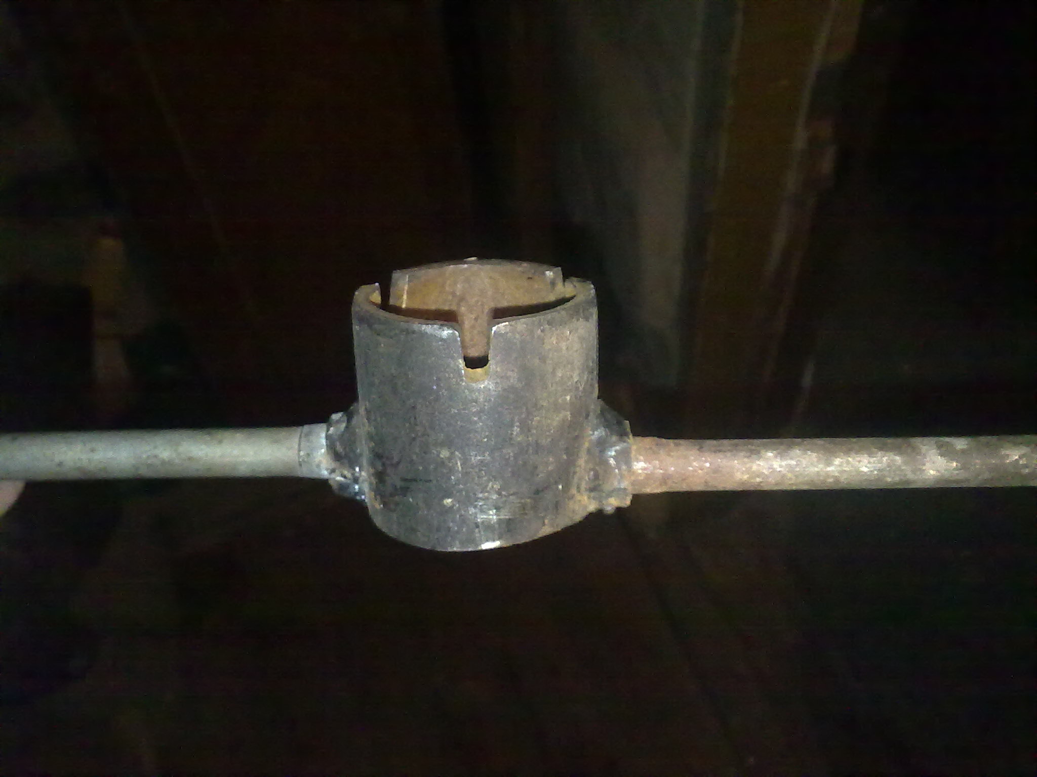

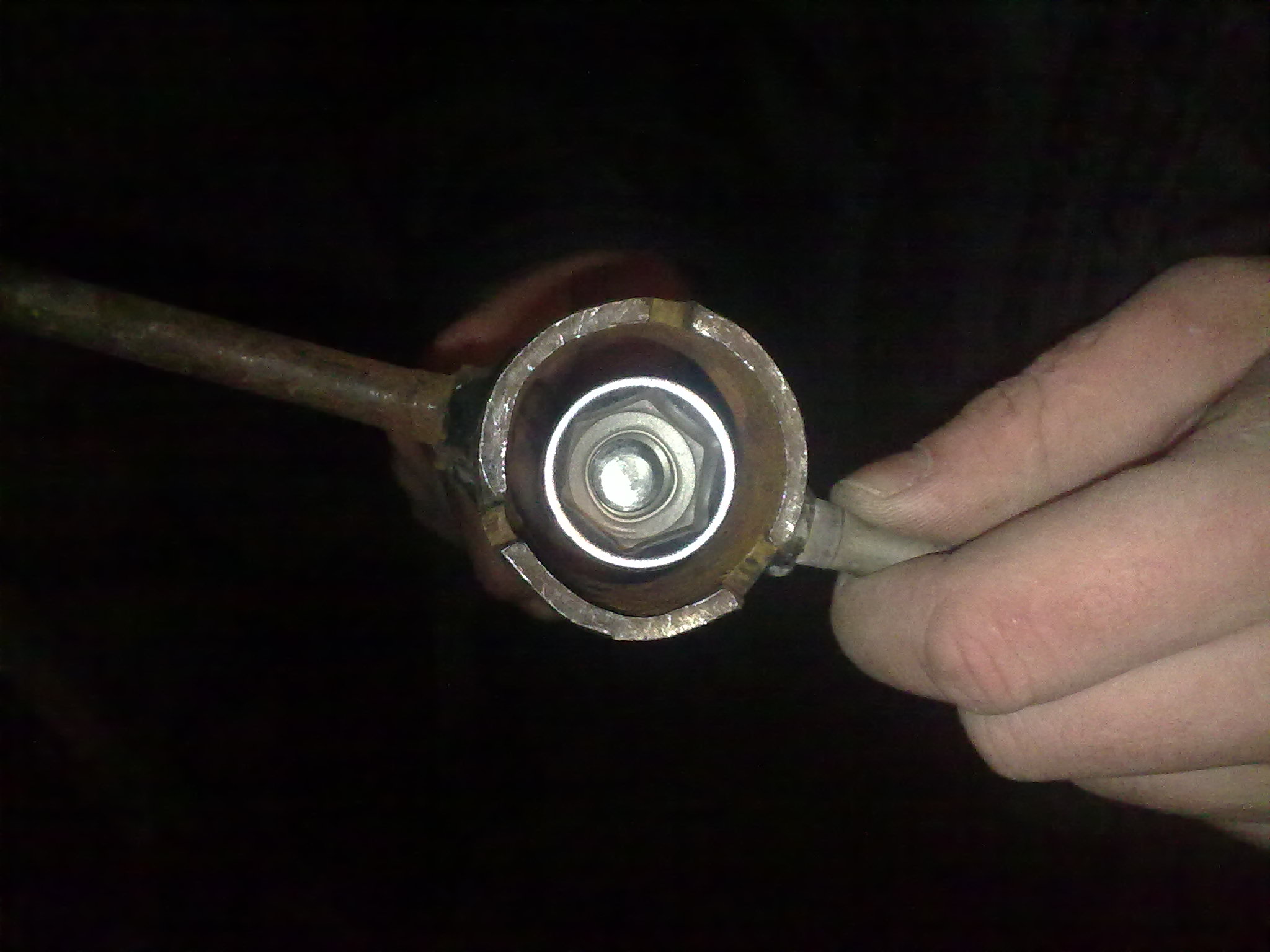

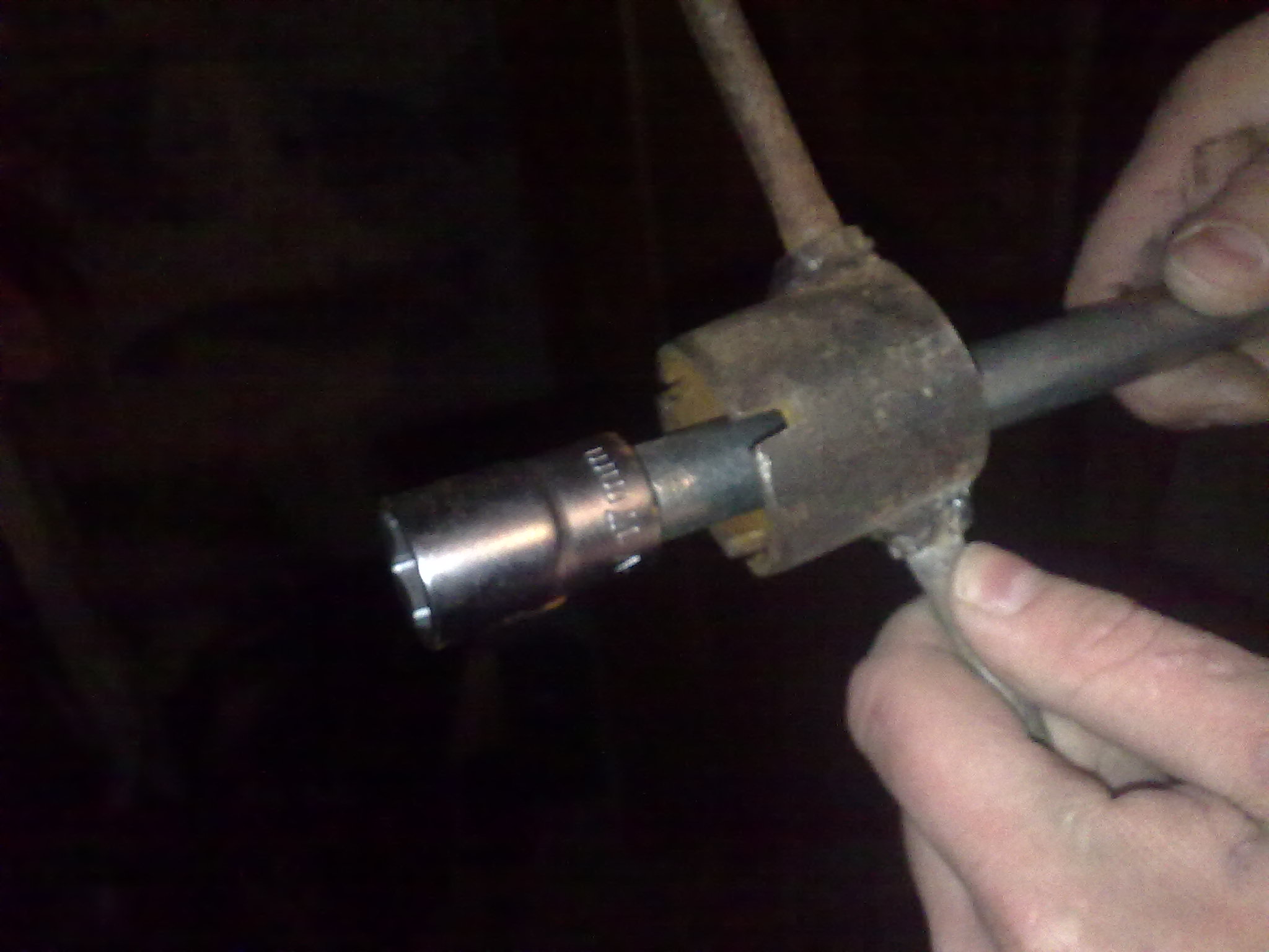

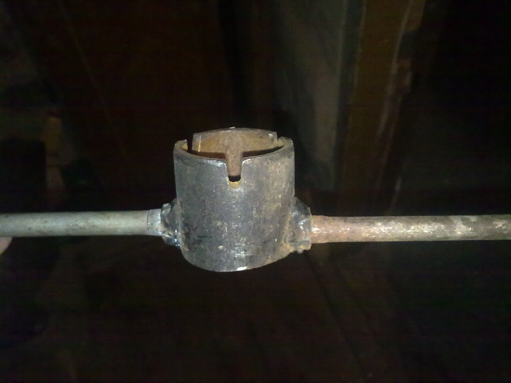

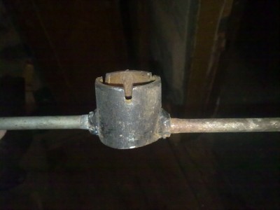

да....вот это будет бомба!
таДааааН!
14122009011.jpg [ 213.28 KiB | Просмотров: 11126 ]
14122009010.jpg [ 213.85 KiB | Просмотров: 11126 ]
14122009007.jpg [ 228.2 KiB | Просмотров: 11126 ]
не дрын-дын-дын-дын,а рррррр)

сие устройство делалось минут 15....
труба двухдюймовочка и два приваренных болта,
чем это устройства хорошо,так тем,что к зубьям не прикасается,а фиксирует шайбу с насечками,держащую вал...
все просто и изумительно работает!

Грант, да... простенько и со вкусом! И что, одной рукой держишь приспособу ,а другой крутишь вороток ключа?

абсолютно верно!
для дополнительного удобства можно на один из болтов одеть полдюймовую трубу(водопроводную) и стопой конец к земле придавить! и все....
тогда обе руки свободны!

Ну вот всё встало на свои места - всё понятно, а то всякие ехидные вопросы на ум приходят. :-D

Нарисуй чертёж и выложи на форуме. Инструмент получился хороший. Молодец!.

Грант
Ай да молодец.
Обалдеть.
