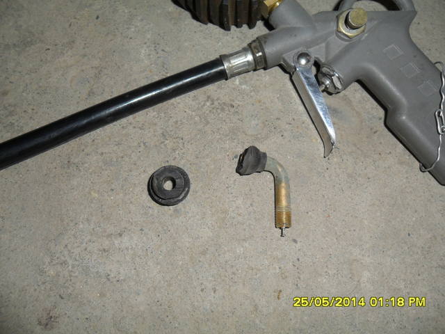

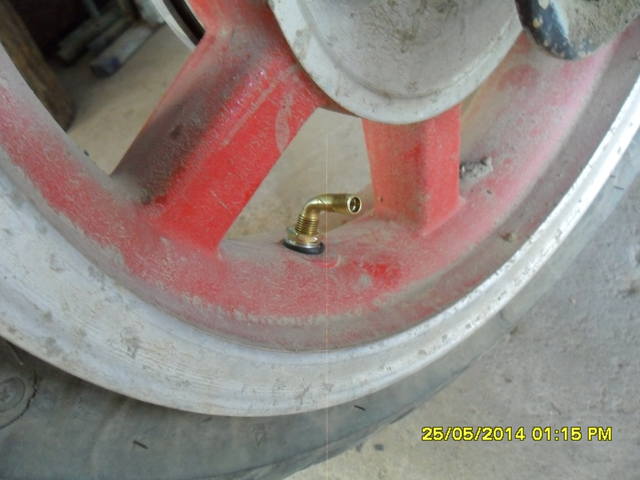

Завершил, наконецц, эпопею с вентилем. 100 руб в первом попавшемся лабазе, еле разбудил продавана, отъявленный путинюгенд оказался, лишь бы впарить че нить кому нить ]:-> . Колесо не снимал, одну сторону отжал, места хватает что бы вставить вентиль. Купил цельнометаллический, с гайкой. Тот, что был, из очень мягкой резины, легко проворачивался в диске.
