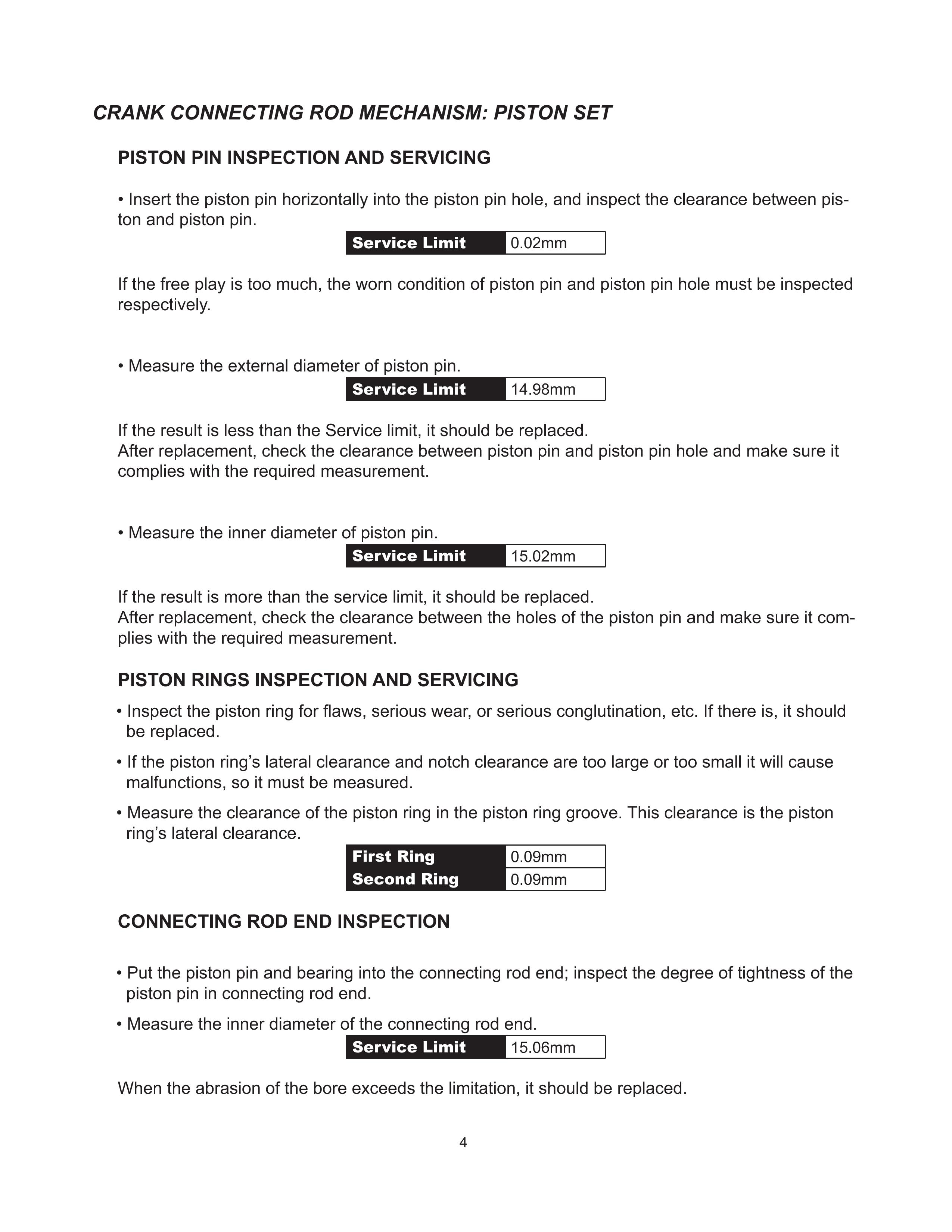

поршень подбирался просто, 0.25 он уже не входил в цилиндр а в комплекте с ним был весь набор, кольца палец стоп.кольца. в гильзе зазор был я не мерял но где-то 0.5 было. на счет износа то это не возможно, после сборки он на холостых проработал пол часа, потом где-то через три часа завел он задымел

Для начала слово задымил, пишется через И.
И я не писал про износ.
Я написал, что кольца просто сгорят без хонинговки.
А толстые но мягкие, они там ради красоты.
И да, про 0,5 мм: download/file.php?id=26954&mode=view
