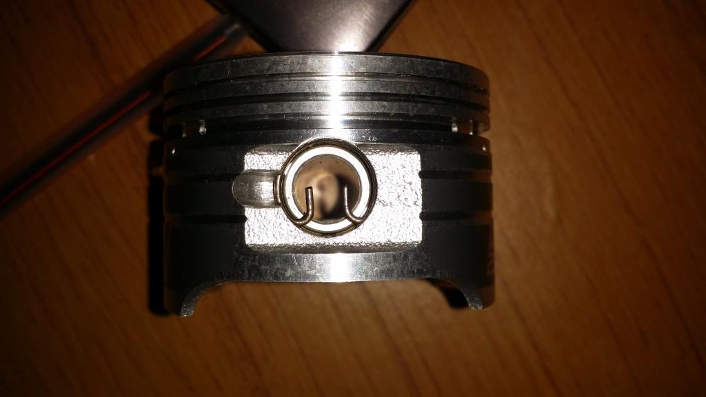

вот такого типа стопорное кольцо в правильном положении установлено?

Я ставлю усики напротив выреза,на твоей фотке повернуть кольцо на 90 градусов против часовой стрелки.а так пофиг по моему, главное чтоб было не кривое и село в паз полностью.
Не люблю стопорные кольца с двумя усиками.
А я обрезаю усики=)
