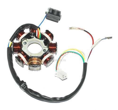

Статор выглядит идеально, но 1-4 не звонится http://img81.imageshack.us/i/sany0307.jpg/ (это чужая картинка.)
Я посмотрел каким проводом эти катушки намотаны - их похоже перематывать только в крайнем случае :-!
Еще такой ключевой вопрос:
11)Эти статоры генераторов для 139QMB бывают как минимум 4-х разных видов.
1 индукц. кат. 5 конт.;
2 индукц. кат. 4 конт. смещен. катушки;
2 индукц. кат. 4 конт.;
2 индукц. кат. 5 конт.
Они как, вообще между собой совместимы? Можно любой ставить?
 Заголовок сообщения: Re: Пропала искра.
СообщениеДобавлено: 06 Aug 2012, 10:35
Померял высоковольтные катушки, одна живая. Возникла идея: раз существуют статоры для 139кумб с одной высоковольтной катушкой, то может можно подключить только одну живую катушку?
Подскажите, насколько идея бредовая?
Также очень актуален вопрос №11.

У меня в ближайшем магазине нет такого же. :-[ Есть с таким же положением катушек, но с пятью проводами вместо четырёх. И разъем другой. Есть очень сильное подозрение, что пятый провод (зелёный) это просто дубль земли. И кстати на разъеме со стороны проводки у меня тоже зелёный провод есть (со стороны генератора пустота).

99% что на неживой катушке какой-то из выводов обмоточного провода отвалился от клеммы.
Если есть среди знакомых хоть какой радиолюбитель, отдай статор ему. Очень большая вероятность, что удастся сделать.

Немножко поздно кому-то отдавать :-[ Попытался размотать и найти обрыв. За 50 витков оборвал провод три раза :-[ Причем каждый раз видно, что провод не вытягивается, тянешь аккуратно, а он всё равно чпок :)
Но я выяснил, если обрыв у вывода, то 100% у внутреннего. Думаю к нему малореально подобратся не разматывая катушку. К тому же контакт подходящий к статору залит компаундом, так что если оборвался, то вообще в глубине.
А вот у меня вот нет 99% уверенности. Имхо вероятность 40%/60% перетёрся/сгорел. Т.к. у старого коммута разъем SW вообще ни на что не звонится в обе стороны, а по таблице Hors-а должен.

Поставил я новый генератор, пришлось правда купить не такой как был, а со смещенными катушками.
Сегодня прошел сотню где-то, вроде всё норм. Есть ли разница в том как валит, понять не получается, слишком долго мопед стоял и слишком много всего поменяно. Но если подумать, то по идее, разницы быть не должно, там поворот на 90", Зачем их вообще делают такими, со смещенными катушками, для меня загадка *DONT_KNOW*
Остаётся непонятным, сгорел внезапно старый генератор или перетёрся, и почему *DONT_KNOW* У меня не получается размотать, постоянные обрывы, может кто знает как?
