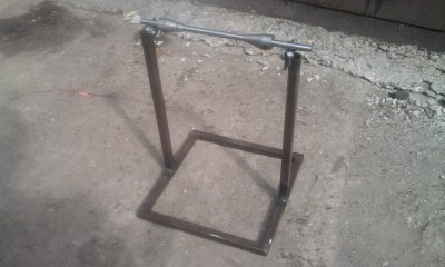

Балансировал сам(фото станка где-то выкладывал), грузики пользовал автомобильные на самоклейке. Сильных изменений не замечено, но как-то приятнее ездить стало.

не это?
 Заголовок сообщения: Re: Ресурс трансмиссии 150сс и проблема балансировки колес
СообщениеДобавлено: 02 Sep 2017, 01:55
Сообщений: 1629
Аналогичный самодельный.
download/file.php?id=33486&t=1
В теме "мои поделки".

Тоже себе запилил на досуге типа станка,но полностью автономный станок городить не захотелось,что бы место лишнее не занимал,а сделал гибрид из запасной рулевой колонки и отжившей свой век подвески.Так конструкция будет разборной и меньше глаза будет мозолить.
Переднее колесо на своей штатной оси,ибо она плотно сидит на подшипниках колеса,а для заднего колеса примудрил шпильку на 14мм и две соединительные гайки,сработанные наконус.
