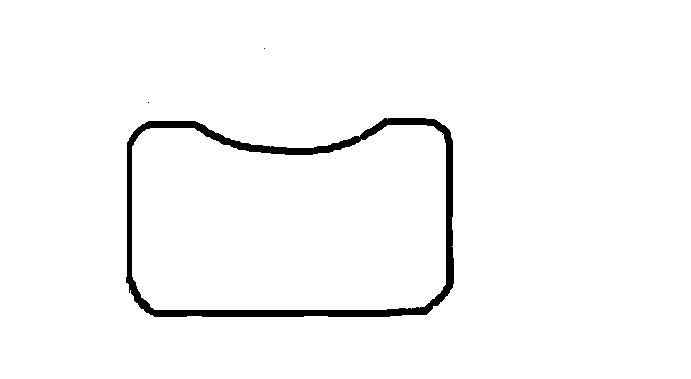

вот форма тюнингокна
.JPG
.JPG [ 10.32 KiB | Просмотров: 3353 ]
это в цилиндре, а а на выходе конечно круглое.

что значит пилить весь цилиндр ??? это отверстие надо сделать более менее круглого диаметра на выходе... ? ....а у меня и есть тактик кажется !!! и можно ли это сделать не разбирая движок ? наверно нельзя,да ? грязь попадёт в цилиндр и там поршень повредится или вообще сам цилиндр расколится )

Логично, но у тактика круглое, форма окна это если и в цилиндре оно маленькое, то пилить надо чтоб в цилиндре была та форма что на картинке, а на выходе круглое, с такой формой лучше очистка (продувка) цилиндра.

понятно! а кто то занимался такой вот распилкой! меня интересует просто время выполнения этих работ....ну примерное время естественно и какие для этого инструменты понадобятся !!!?

незнаю,вроде нетрудно и самому.
Минимальное день.
Большой круглый напильник, плоский надфиль на окнах фазку снять, и дрель с наждачкой отполировать все.
ПС расточить полчаса, больше на сборку-разборку.

Ясненько ! Ну это двигло надо снимать с рамы,да ? Оно там сложно крепиться или нет ???
С обычных окон снять фаску ?фаска это где петля что ли ? зачем ??? )

почитал ссылочку ! даже и не згнаю браться за это дело или нет ! понял что надо точить всё до однгого диаметра на выходе и входе ! эээх....двигло снимать не хоцца потом ведь не поставлю всё правильно ) хотя на тачке разбирал и ставил )

Дырка в приемной трубе глушиеля должна быть равна по диаметру и форме выпускному отверстию цилиндра, можно попробовать использовать пластилин...

так сейчас дырка в глушителе у меня в два раза больше чем выпускная дырка (
