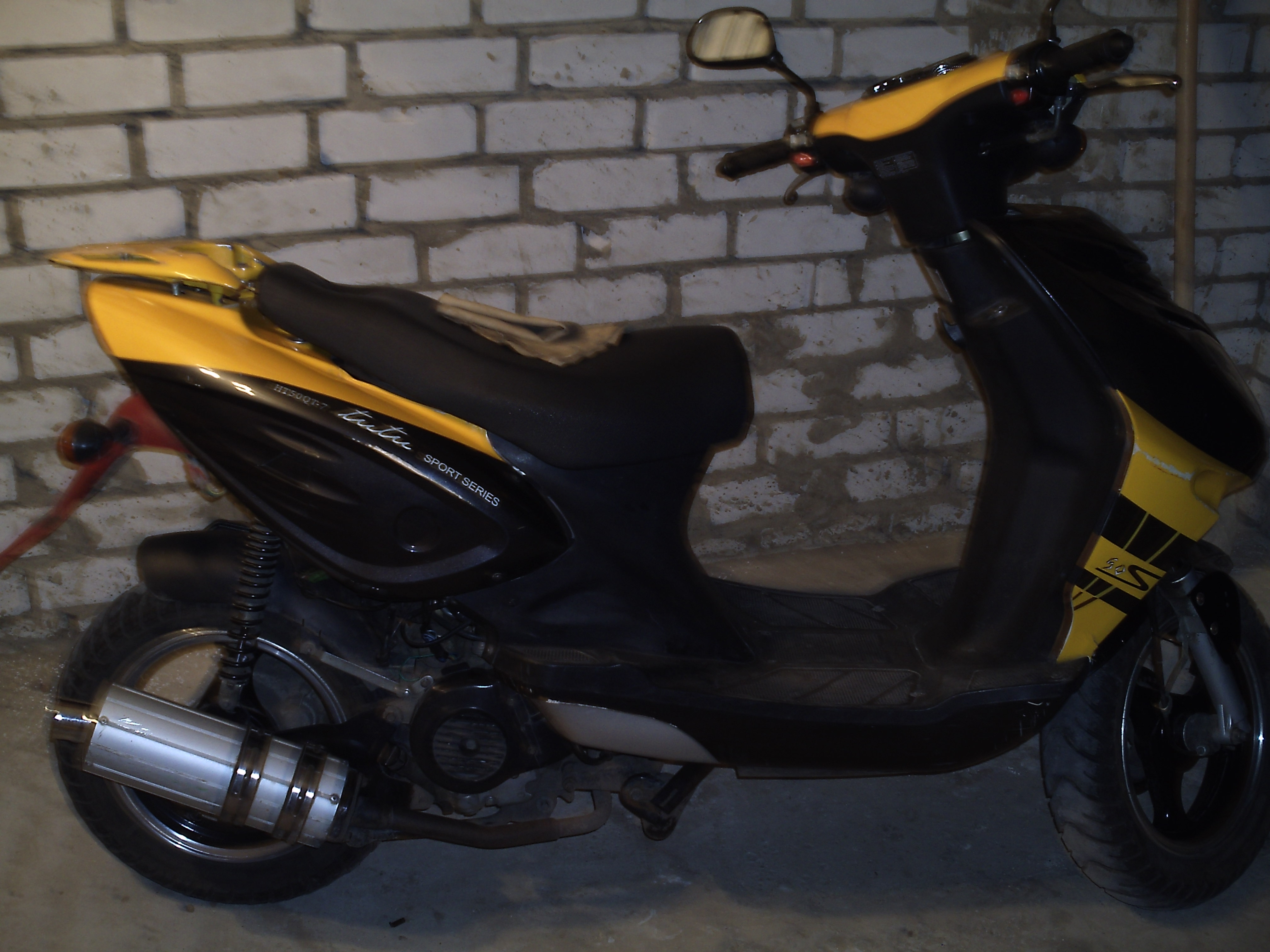

Помогите кто может советом!
У меня китаец 50 куб. вчера пропали холостые, только газ пустил сразу глохнет.
Утром пришол в гараж с кнопки завел холостых нету(ну очень слабые чуть ли не глохнет) вывел с гаража только закрывать ворота, а он зараза заглох, давай заводить, не заводится стартер както странно крутит(както очень легко). короче дрочился минут 10(наверное залил), плюнул поехал по делам, приезжаю через часа 3 завелся с ножки но холостых всеравно нету, под вечер вообще заводится перестал, а сегодня утром вообще не завелся. Вчера заменил датчик ХОЛА(к делу не относится)!
Помогите пожалуйста, очень нужен для работы...
