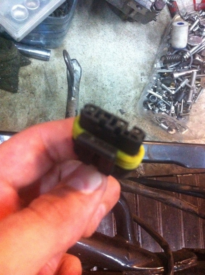

Дело в том, что это была какая то модификация китайская. И по другому придется всю проводку менять и не факт, что с родным генератором и снимателем тока, все подойдет.
Ниже фотография это коннектор который как раз втыкался в ту катушку, что выше на фото, поэтому я и ищу CDI+ Катушку, что бы подходила под тот
image.jpg [ 284.96 KiB | Просмотров: 10802 ]

NomakOsborn
Что имеется ввиду под снимателем тока?
И ещё вопрос, если запчасти на столько нереально найти, может стоит задуматься?
