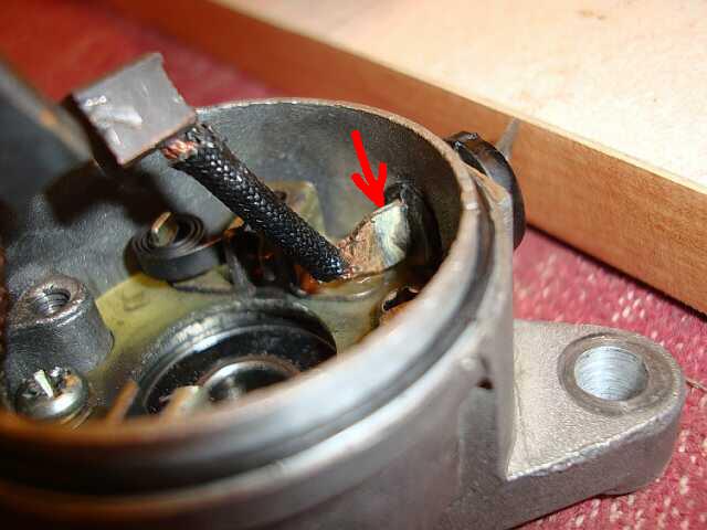

Реле стартера, как его проверить на работоспособность ? Я где-то читал что раз щелкает - значит работает....... а ан счет окисления, окислилось только в самом стартере вот что

Ежели сильно окислилось соединение щетки и выходной клеммы (насколько я мог видеть по фотке) - пропаяй, если там пайка...
