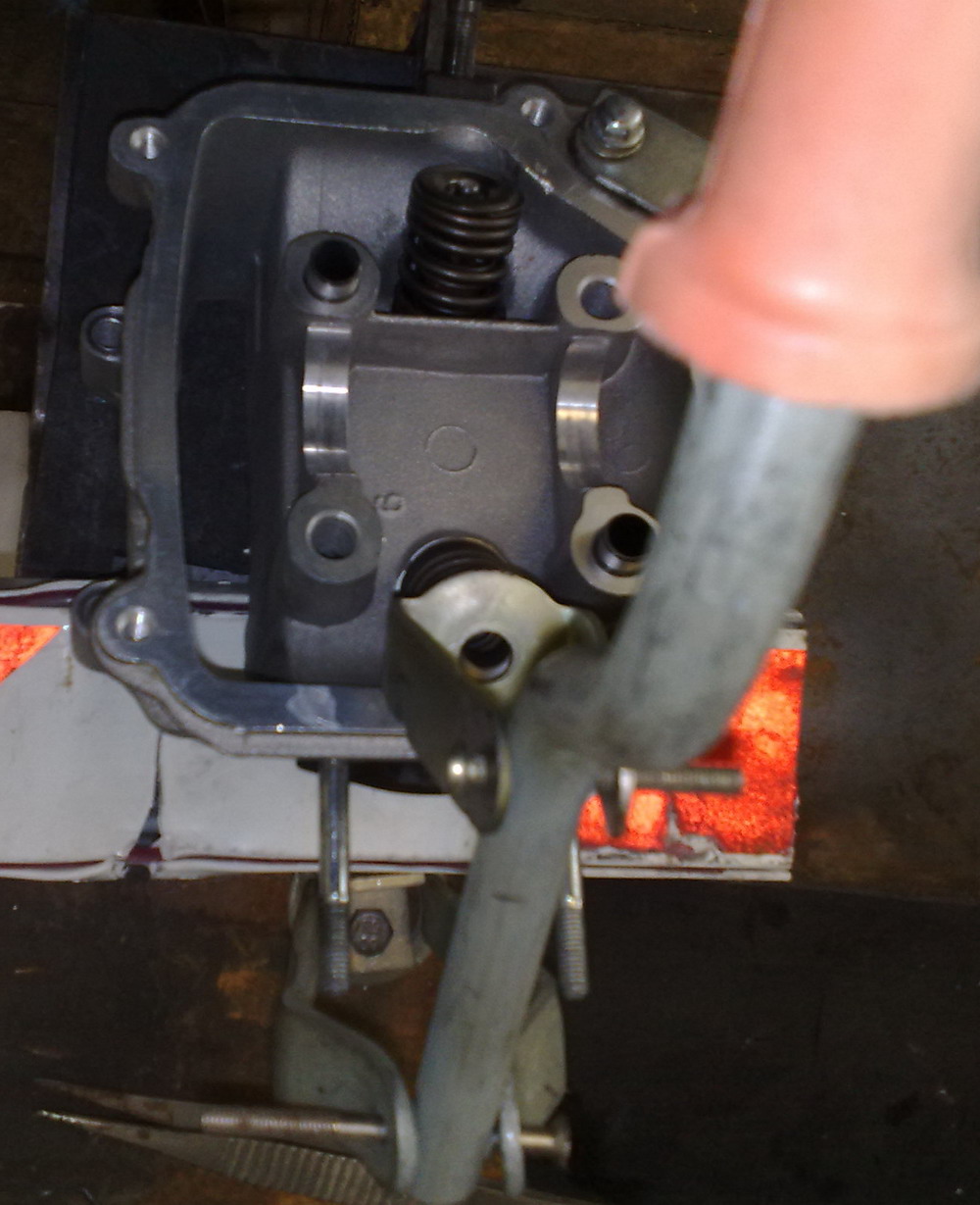

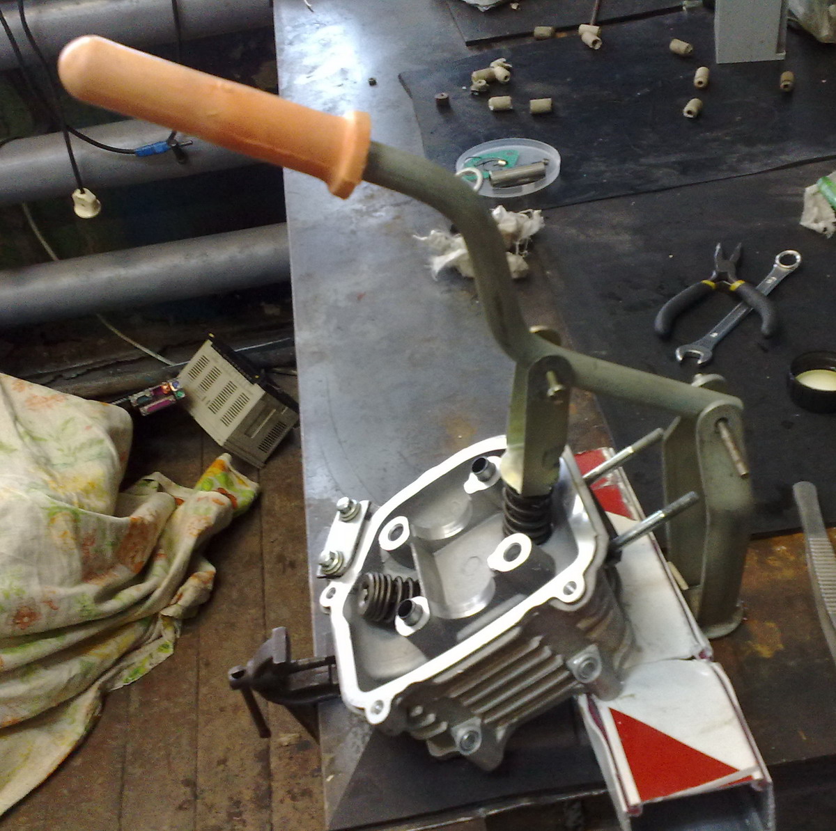

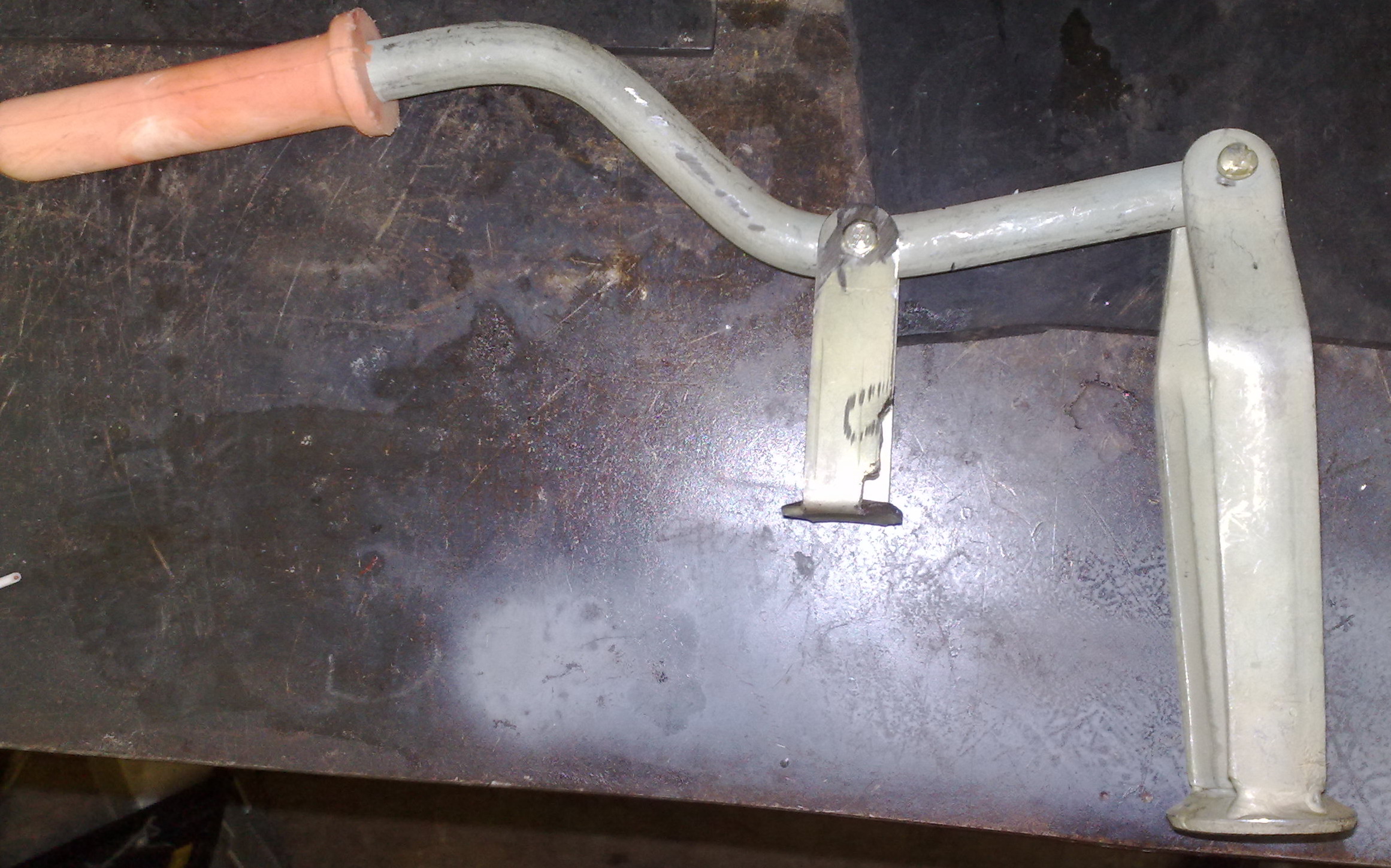

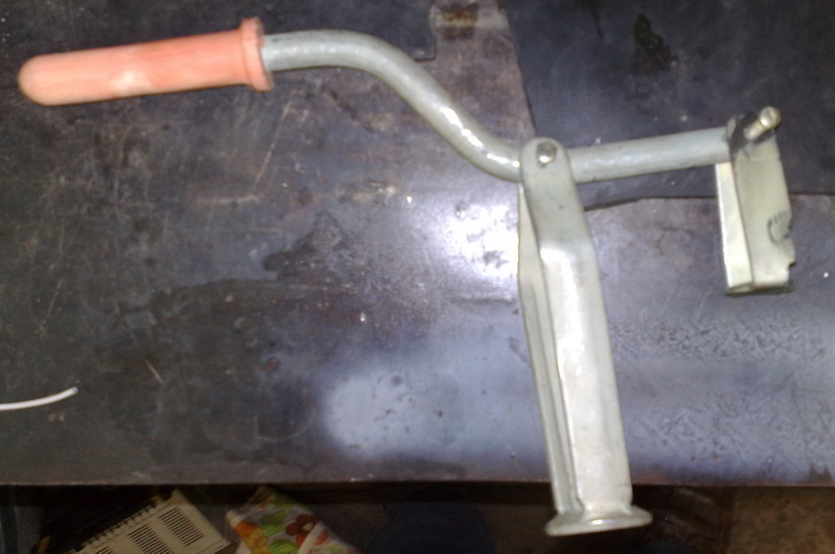

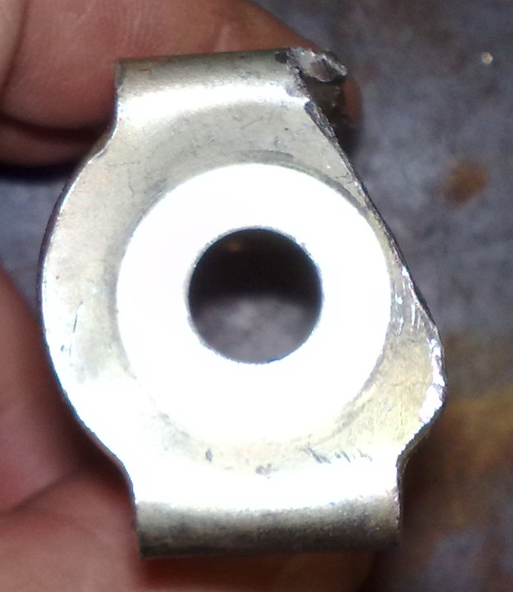

Купил в автомагазине рассухариватель для жигулей немного его переделал на это ушло минут5. Перекинуть местами упорный рычаг и нажимной. Подточить нажимной упор на точиле. Единственное его нужно прикручивать к столу. Ещё можно купить струбцину и её доработать.
