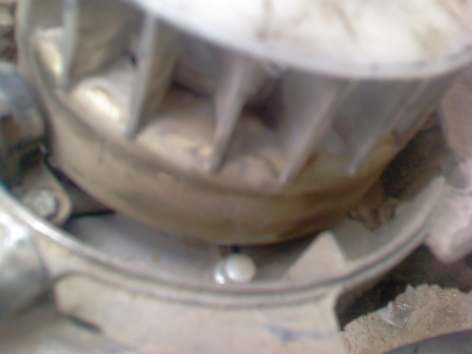

Установка состоит в следующем, выстовить ВМТ не по меткам, а вручную.. На ощупь..
Довисти крыльчатку до места где коленвал не идет ни ввер не вниз...
Затем поставить распред вал что бы в этом месте отверстия в распредвале были паралельно головке цилиндра...
После установки у меня поднялась мощьность, на 3/4 ругки газа 66 км/ч по прямой по ГПС...

А вот и это место примерно:
IMG014.jpg [ 144.28 KiB | Просмотров: 4820 ]
Выше риски на добрые 1,5см
