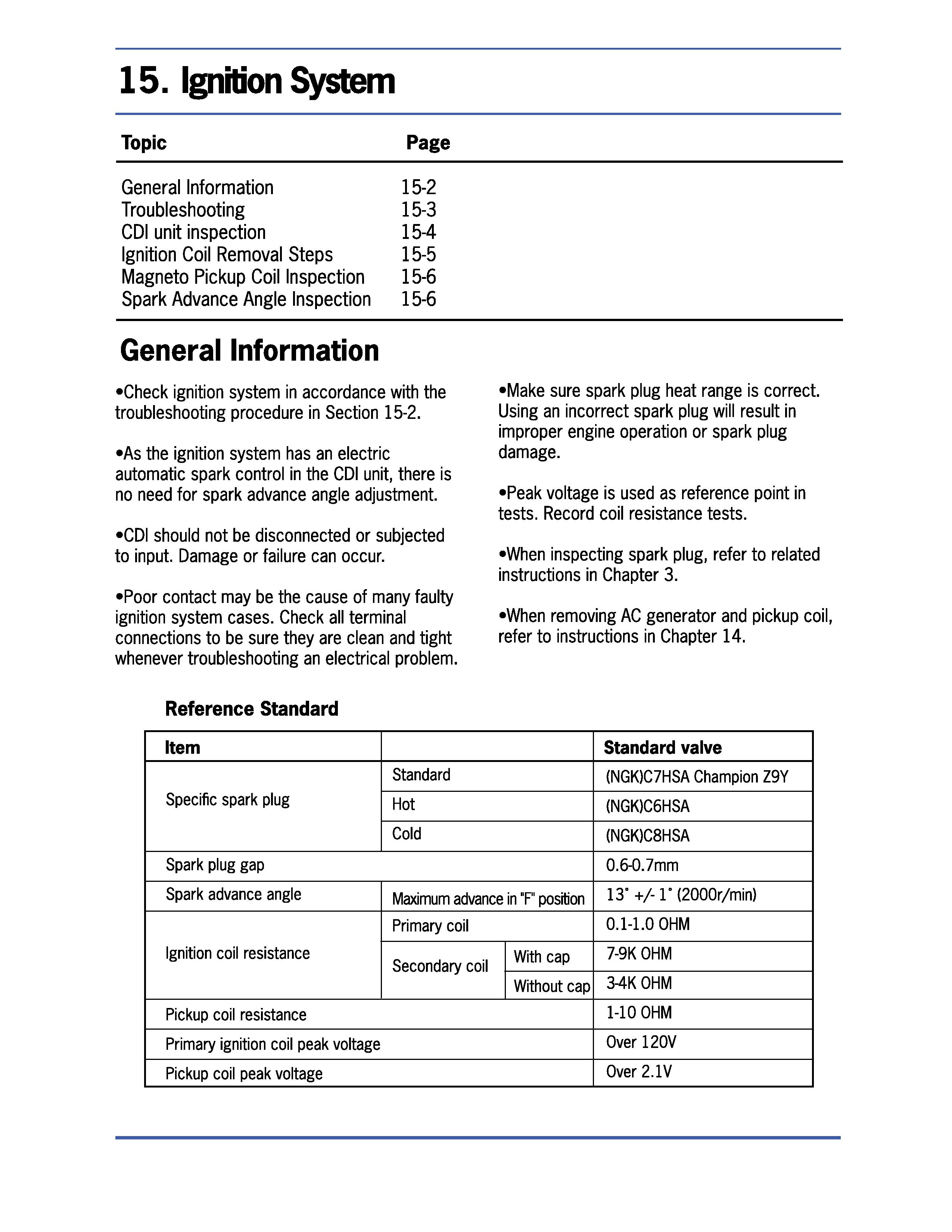

СообщениеДобавлено: 28 Jun 2017, 00:13
Алексей 88 писал(а):
зазор свечи 0,8 мм
download/file.php?id=27173&mode=view
