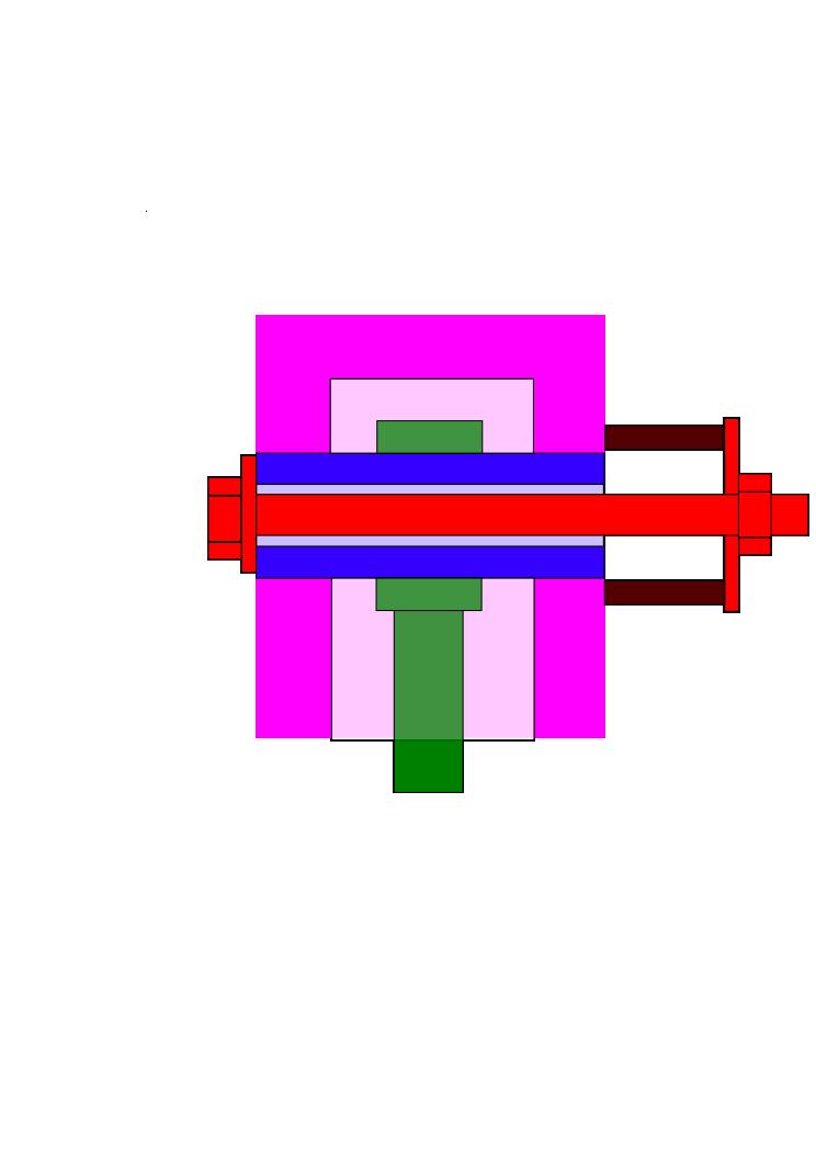

К сожалению, я ещё не научился делать рисунки и чертежи на компьютере.
Есть где-то тема, как выпрессовывать сайлентблоки, точно так же выпрессовывается и палец.
щас полазил по форуму и не нашел подходящей информации..
 Заголовок сообщения: Re: клин движка четырехтактника
СообщениеДобавлено: 02 Май 2009, 11:44
ANDREY93 писал(а):
porshen'.jpg [ 29.17 KiB | Просмотров: 4246 ]

конти
спасибо за рисунок теперь все понятно :)
