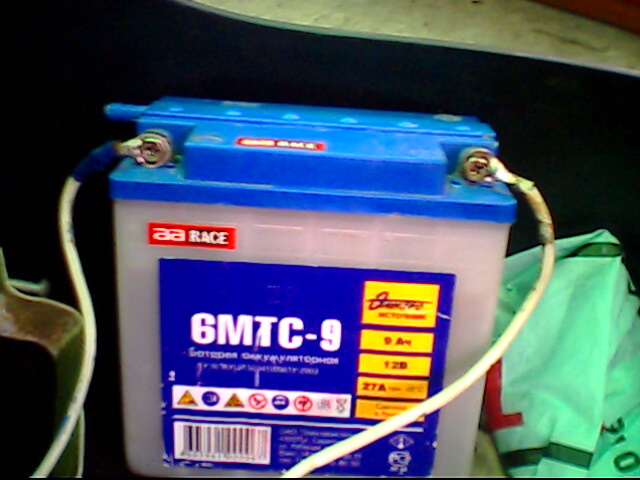

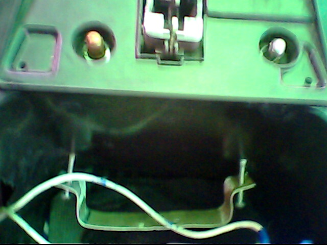

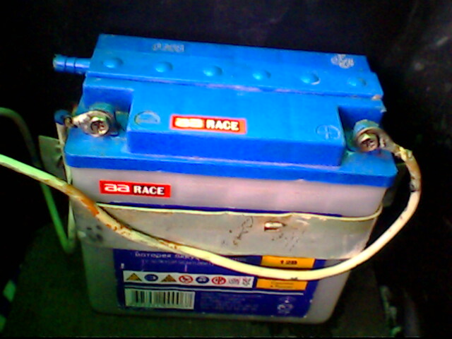

Я вообщето могу сфоткать все и рассказать.Но не щас естественно.
Вообщем так китайский акум стоит около 700- 800 рублей а у нас в скутермагазине вообще 1000
Я подумал нах он мне нужен???

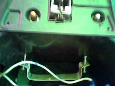

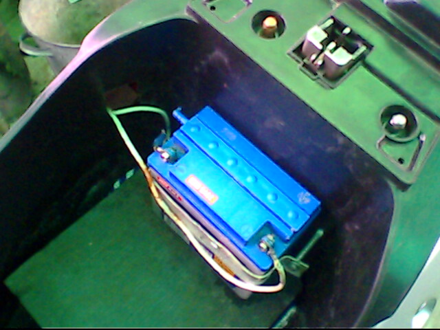

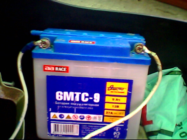

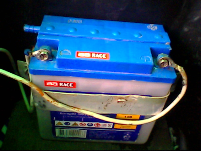

Поехал в мото- магазин и купил акум для мото-техники 9 ампер/час стоит 750 рублеи + 50 рублей ЭЛЕКТРОЛИТ
ОН непомещается под ноги где стоял старый, непроблемма делаем крепления в унитазе и ставим туда (фотки сделаю) доводим контакты наращиванием проводов.
Акум:
1 залить электролит на 2 часа и нетрогать.
2 Поставить на малый ток часов на 5-7 .
3 Ставим , заводим и едем.
Такде можно незадумаваясь ставить мафон, доп освщение и т.д
В том месте где стоял акум раньше доп бардачёк , я туда положил доп свечку, отвертки , ключи , и ещё чё-то лежит непомню.
バリオスⅠ ダイシンレーシング

Вот фото как и обещал. :-D

Finexxs: У тебя АКБ из прошлого века. Мой 9А\ч в два раза меньше твоего и легко помещается в свой родной отсек. Ежели уж на то пошло, то в унитаз надо ставить 18А\ч (SVEN, 3Cott). Стоимость ок.1000р, но они того стоят.
