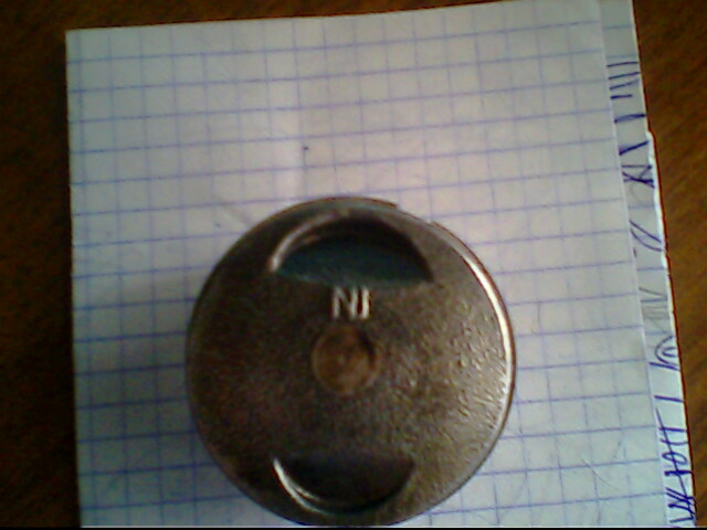

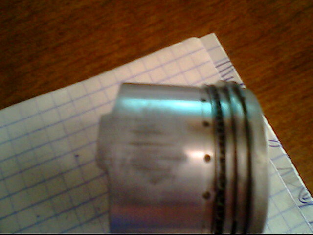

Вообщем порыскал я поиском на форуме да и так тоже и ничего точного не нашёл.
Есть разговор про тоже самое только давнишний да и один говорит IN вверху, другой говорит IN снизу.
Вот давайте точно скажем как его ставить если нет стрелки.
К примеру у меня когда разобрал IN было сверху , на впуске , и поршень за что-то цеплялся и с боку пошарпан.

In, это впуск, и должен быть сверху. Впускной клапана имеет больший диаметр, и под него соответственно большая выточка в поршне. По размеру выточки можно понять , какой стороной ставить поршень.
Другой стороной он просто не встьанет - упрется клапаном в поршень.
То , что у тебя пошарпан поршень означает что был тепловой прихват, т.е. ты двигатель немного перегревал. Обычно это бывает при недостатке масла, или когда вместо синтетического залита полусинтетика или минералка.

In - это соответственно, впуск.
"Пошарпан" - такие "пошарпанья" характерны для отжига на непрогретом двигателе или применением нехорошего масла.
