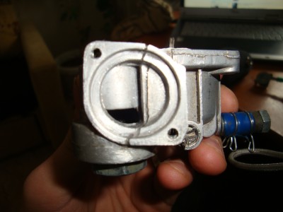

я тут случайно сломал карбюратор,точнее отколол кусок у места крепления кранчика.я его приклеил на супер момент,держал вполне достойно поставил прокладку побольше и собрал его,завел скутер все было впорядке не тек,ушел я не тренировку прихожу и ужасно воняет бензином,смотрю он отломился.и я еще заметил что прокладку раздуло немного...подскажите пожалуйста что можно сделать?может как то запоять или на какой то специальный бензо стойкий гетметик посадить?
Комментарий к файлу: вот вся проблема
DSC00888.JPG [ 1.76 MiB | Просмотров: 2990 ]

Слить с карбюратора бензин и приклеить штуцер на клей на основе эпоксидных смол. Чаще всего их называют -"холодная сварка". После полного отвердевания (24часа) клей не подвержен действию растворителей и обеспечивает приличную фиксацию.

хорошо надо будет попробовать...а запаять не знаешь никак нельзя?

Можно, но требуются определенные действия, т.к. алюминий имеет оксидную пленку http://vksn.narod.ru/elektro/300e127.html

Аргоном тока сваривать.. алюминий простой сваркой не возмёш. Попробуй клей по металу на основе эпоксидной смолы как тебе посоветовали... некоторые из них выдерживают давление 300кг\см.

новый карб это конечно хорошо но не хочется больно деньги тратить :-D
а в каких вообще магазинах этот клей можно найти и почем??
