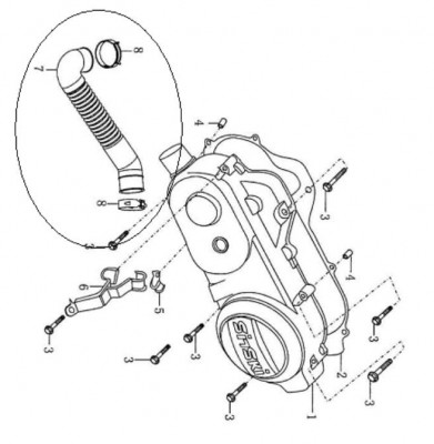

124.jpg [ 44.03 KiB | Просмотров: 5800 ]
резиновый шланг присоеденяется к отверстию в раме, тоже трубчатой формы. у меня есть предположения что это шланг обдува вариатора..... но сомневаюсь....

в раме ничего нет так-что выкинь его.

странно, тогда как охлаждается вариатор? всё таки я думаю этот шланг всё таки как минимум для охлаждения вариатора, а к раме он может быть подсоеденён, так как в раме каким то макаром идёт циркуляция холодного воздуха...

это так то и есть охлад трансмиссии. только почему он к раме приварен, странно! у меня небольшой патрубок сантиметров 5 торчит с поролонкой, и всё!) поставь туда чёнить попроще... найди такой шланг, отрежь, сделай внутри фильтрующий элемент (паролон или счё ещё) и на хомут!) всё норм будет, только открытым неоставляй! ремни рвать будет от мусора! у парниши знакомого за месяц 4 ремня в клочья на хонде дио!
