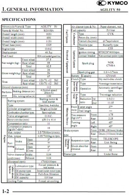

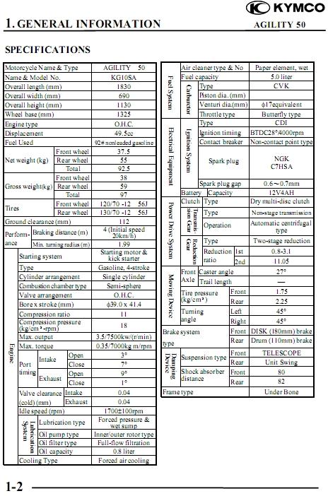

Руководствуясь мануалом:
,выставил зазор 0,04 впуск,и 0,04 выпуск.
В сервисе говорят,что ставят на Агилити 1,0 и 1,0.
Здесь на форуме 0,05-1,0.
Совсем ничего не понимаю,может у кого есть соображения?Или кто-нить регулировал самостоятельно.

Во-первых,спасибо MAVERICC ,за инфу по-зазорам.
Выставил сначала как в сервисе сказали:0,10 и 0,10,завел,постукивают,подождал пока остынет,выставил 0,05 и 0,10,все совершенно по-другому,двигатель по-другому работает,проехался все норм!

 Заголовок сообщения: Re: Запутался с зазором клапанов на Агилити 50
СообщениеДобавлено: 23 Май 2009, 22:50
Зарегистрирован: 11 Май 2009, 21:57
Сообщений: 12
Скутер: SYM Orbit 125
In/Ex: 0.04 mm
General info.jpg [ 290.44 KiB | Просмотров: 5830 ]
Последний раз редактировалось bezbo 23 Май 2009, 23:07, всего редактировалось 1 раз.

Стаж: 5лет
Тогда вопросик,а что тогда в мануале,который сверху написано в превой графе?
0,04 впуск и 0,04 выпуск,может это обкаточный период имеется ввиду... *DONT_KNOW*

bezbo писал(а):
Valve clearance IN/EX: 0.03/0.05 +-0.02 mm (Service manual p.2-1)
Это на Кимку в мануале????
Нет, это обычный зазор для Европы, видимо... Там строго с мопедами, зазор на СО влияет...
