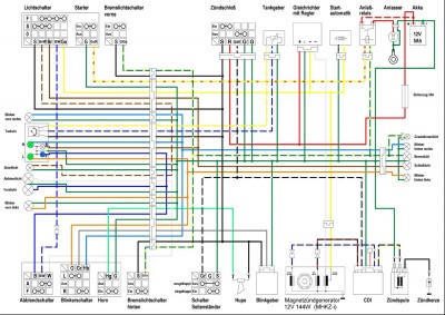

Регулятор напряжения, регулирует ТОК зарядки в зависимости зарядки батареи при напряжении в 14,8 волть зарядка отключается.
В реле регулятор входят оба переменных провода, белый и жёлтый. Жёлтый для тока, белый штурнирующий.
Только в схеме без сопротивлений такое возможно: В положении ближнего света габариты переключаются на переменный ток генератора.
