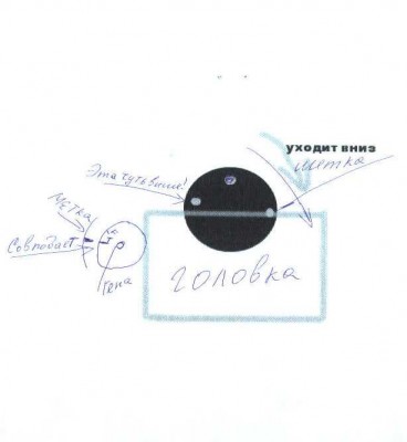

Обратный выхлоп.в карб...Клапана регулировал уже по всякому!..Ни че не помогает

Такое возможно если не правильно выставлены метки ГРМ (клапан поздно закрывается. Или не герметичнй клапан (прогорел, что-то под него попала). На машинах еще такое бывает из-за очень раннего зажигания, но на скутере такое не возможно, т.к. оно у нас не регулируемое.

по всякому я их трегулировае,единственное такая тема -метку Тсовмещаю,ставлю цепь,метка боковая уходит в низ на пол сантиметра...+-1 звено -вообще отклонение сильное...вывод-это ее оптима! ну почему так?? Может это все связано??

Переставь распредвал на 1 зуб в другую сторону.Должно помоч

братан яш говорю-плюс-минус один зуб-он явно отклоняется вообще!!еще сильней!!!!,цепь не вытянутоя,т.к.пробег всего 1200

Другу Хонлинг разбирал, такойже трабл.... Сними натяжитель и поставь всё точно, я пробывал с раза 6 получилось, пусть кто-то держит ротор, а ты надевай....

Колено вообще надо фиксировать, аккуратно забив деревянный колышек между колоколом гены и картером.

конечно пробовал...без варива там.(натижитель тока вставляеш -она также и уходит на пол сантиметра в низ)..Клапана вынал,притерал-они и были то в норме...ВЫХЛОП ОБРАТНЫЙ С ЧЕГО????_основная проблема *DONT_KNOW*

такое чуство что у тебя звёздочка отпресовалось от распредвала......

не спорю,похоже..но это не так...ладно пусть ушла ,заводится работает как часики...Ток при заводке,особенно на холодную -обратный выхлоп происходит..вот проблемма!!! КАК,И С ЧЕМ ЭТО связать....где логика *DONT_KNOW*
