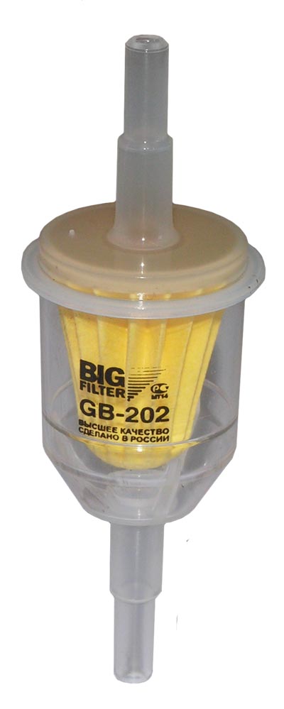

всё прочистил.
вчера поставил автофильтр стоит у меня между карбом и вакуумником.
заполнил его полностью со шприца потом присоединил.
прокатился в соседнее село и по городу (50км), пропускная способность отличная.
дай Бог переливов больше небыло.
GB-202.jpg [ 50.28 KiB | Просмотров: 3296 ]

Поставь фильтр, между баком и автоматическим клапаном.

Возможно в фильтре и была проблема?Может от него откалывались какие-то ворсинки и застрявали под иглой? ;D
