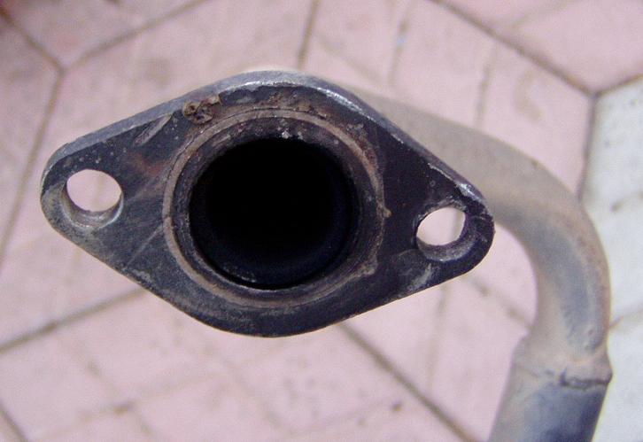

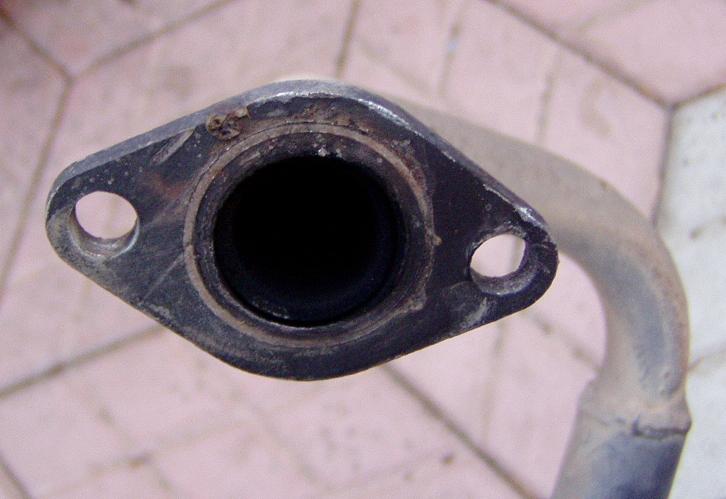

Вытащил движок в сборе с трансмиссией и задним колесом. Первые впечатления:
- между двигом и глушителем вообще прокладки не было.
- некоторые узлы прикручены явно "не по русски"
Продолжение следует.
Комментарий к файлу: Глушак
2792.JPG [ 36.59 KiB | Просмотров: 6207 ]
Прокладка представляет собой кольцо из металлической ленты, и находится в башке, вокруг выпускного канала. При откручивании глушителя она остаётся в своём гнезде (что, тащемта, правильно), и её оттуда можно только выковырять.

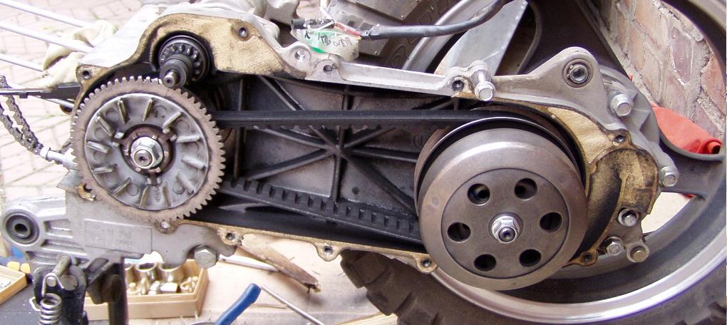

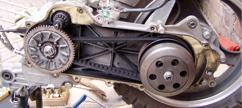

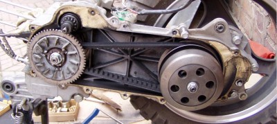

Не смог открутить ротор генератора и вариатор без съёмников. На ротор пытался сделать самодельный съемник из пластины и 3-х болтов, но пластина, зараза, гнётся. Сейчас это выглядит так. У кого какие есть идеи по поводу снятия?
P6112834.JPG [ 88.48 KiB | Просмотров: 6216 ]

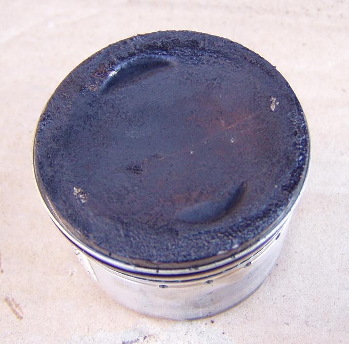

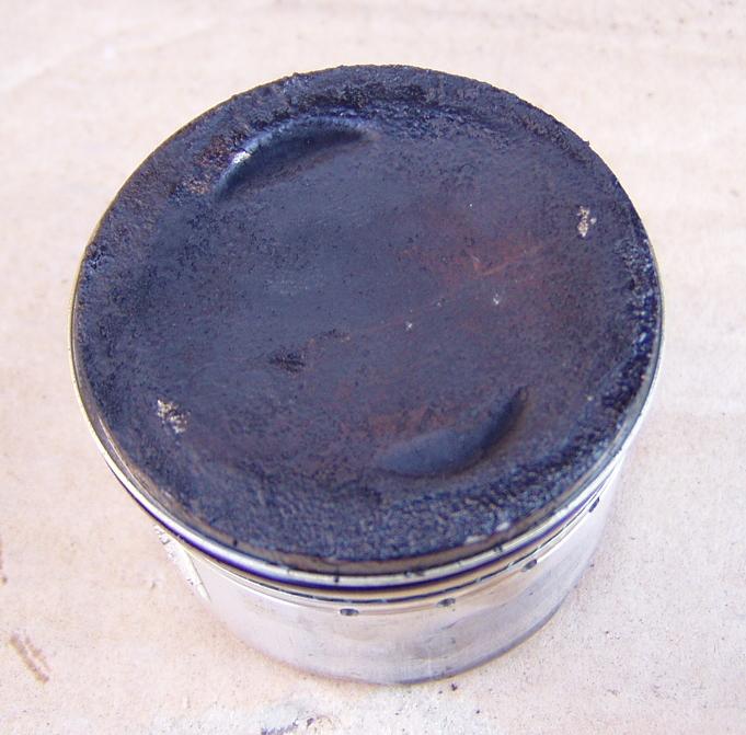

Нагар на поршне. Это нормально? Он так и должен выглядеть? Спрашиваю, т.к. карб всё время богатил, как бы я его не регулировал.
2823.JPG [ 57.45 KiB | Просмотров: 6205 ]

Ротор и вариатор открутил. :-D Если кому интересно, в другой теме расскажу как самостоятельно изготовить съёмник.
Ого черный. Я не знаю ли нормальный, мой двиг вскрывался на 2400 пробега, в большенстве поршень был немного коричневый, черноты было совсем немного.
