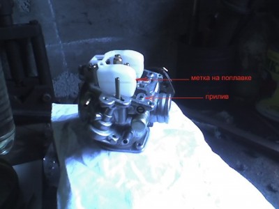

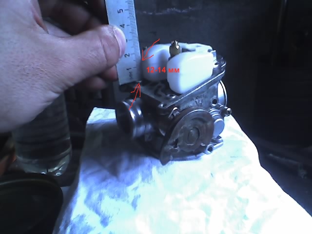

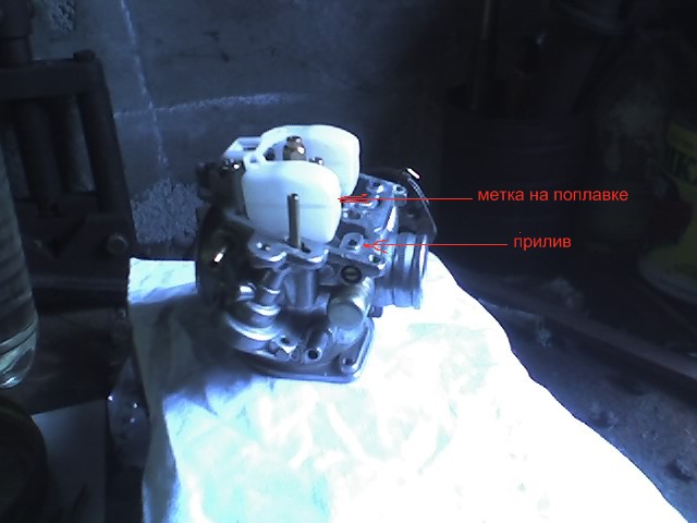

Всем,кто не знает как правильно выставить в 50-ти кубовом карбе уровень посвящается.
Как разбирать-писать не буду,перейду к главному.
Переворачиваете его вверх ногами,там есть такой прилив.Обычной линейкой меряем расстояние от прилива до полоски на поплавке.Если величина не 12-14 мм,то подгибая язычок,который отвечает за запирание иглы,добиваемся нужного уровня.

Комментарий к файлу: подгибаем язычок на поплавке
12-06-09_1843.jpg [ 47.95 KiB | Просмотров: 5016 ]
