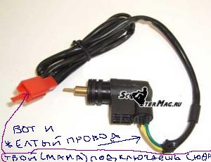

Была такая же фигня, пока не решил разобраться. Смотри на фото, думаю поймёшь чё куда :)
obogatitel.jpg [ 14.61 KiB | Просмотров: 5124 ]

По фото все понятно, только обогатитель работает. и этот желтый провод, который болтаеться, из оплетки жгута выходит всего на 2,5 см, а остальные провода из этого жгута собраны в колодку , которая подъсоединена к реле-регулятору.
