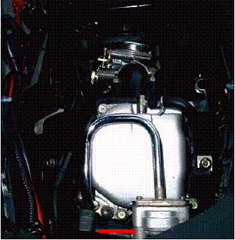

Фотик только вечером будет. :( Нашел похожую фотку, красным отметил - трубка подходит к П-образной металлической, которая потом уходит в картер (?).

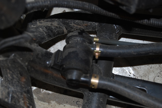

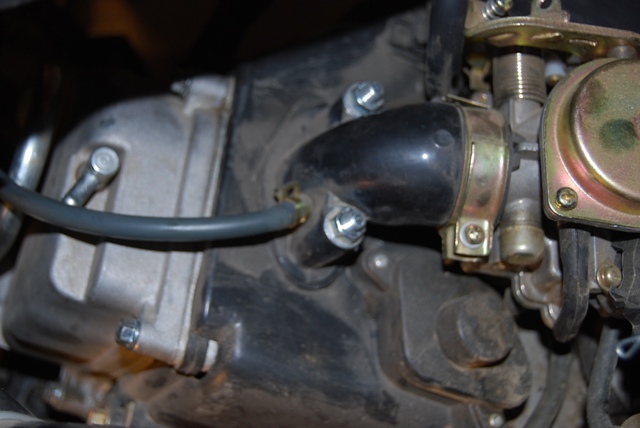

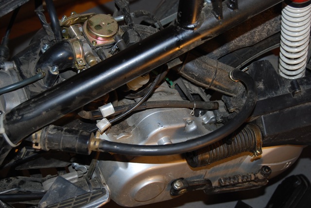

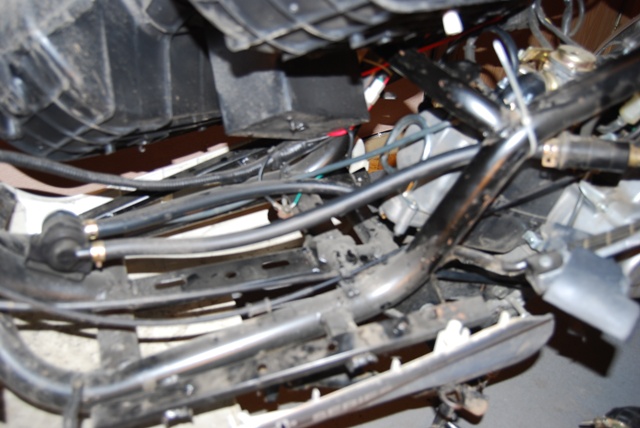

Итак, фотки.
Толстая труба отходит от воздухана после фильтра, подходит к бочонку (похоже. клапан):

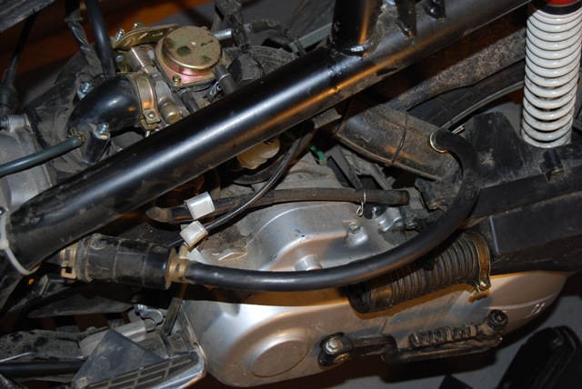

После бочонка такой же толстый шланг идет к другому боченку, под отсеком аккумулятора:
DSC_0517.JPG [ 131.23 KiB | Просмотров: 7480 ]

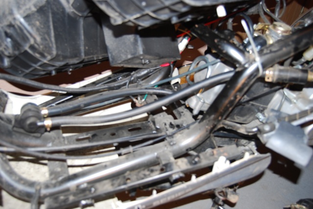

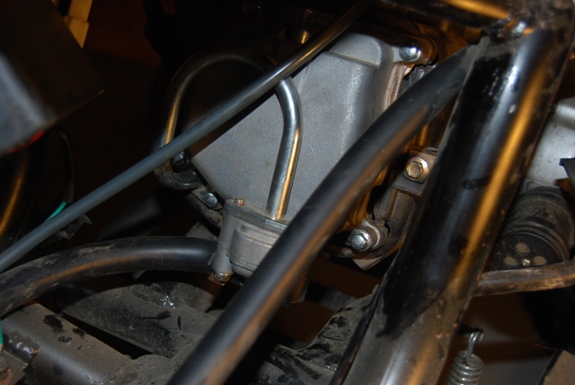

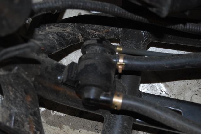

Второй боченок крупным планом. После него труба разветвляется на толстую и тонкую.
DSC_0518.JPG [ 111.19 KiB | Просмотров: 7477 ]

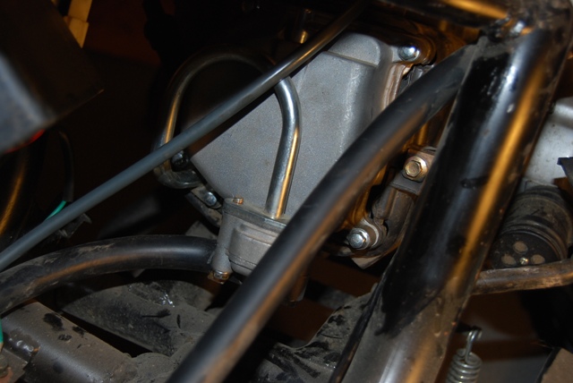

Толстая подходит к низу головы цилиндра, к П - образной металлической трубке
DSC_0520.JPG [ 118.33 KiB | Просмотров: 7476 ]

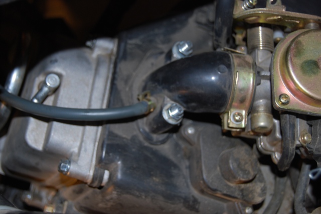

Тонкая - к карбюратору
DSC_0521.JPG [ 113.17 KiB | Просмотров: 7476 ]

Что это за система?
 Заголовок сообщения: Re: Подключение воздушного фильтра.
СообщениеДобавлено: 22 Jun 2009, 23:26
Это ацкая система дожига газов. Несгоревшиегазы идут по кругу и попадают снова в карбюратор, а на выпуске разбавляются кислородом. Аля стандарт Евро3 ))) Фишка для экологов.
