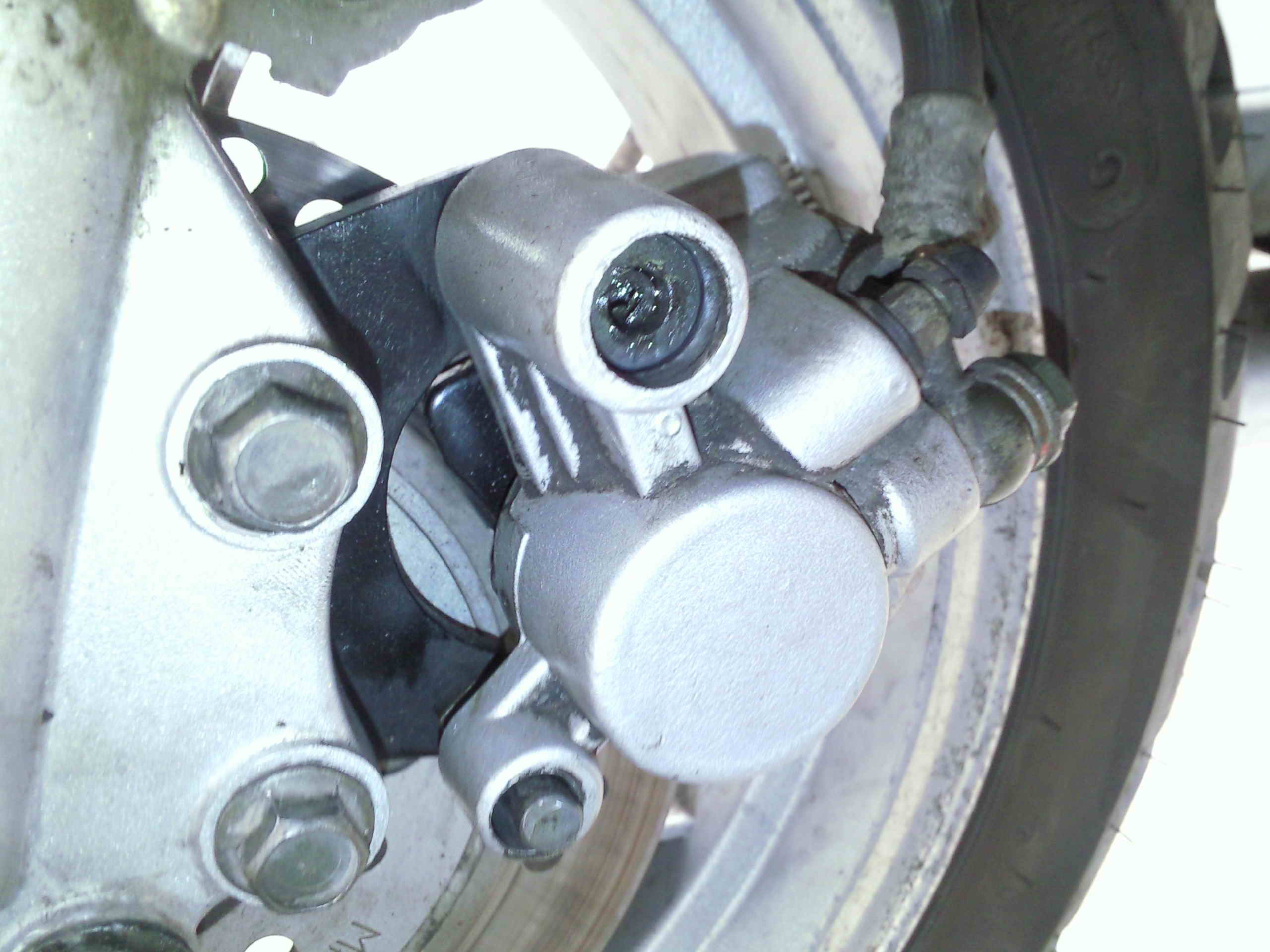

Привет всем! Проблемма такая при торможении передним дисковым тормозом
подклинивает колесо колодки не разжимаются обратно. Колодки новые
поставил со старыми колодками была такая же фигня! Если суппорт
подвигать то они расходятся и колесо нормально крутиться. Как лечить
болячку такую?
218.jpg [ 198.54 KiB | Просмотров: 1627 ]

сними суппорт,разбери(аккуратно)промой и собери назад.Мне помогло.Свой (б/у)как купил передний тормоз клинил конкретно.Помыл и как бабка пошептала. *YAHOO*

Направляющие супорта ходят в резиновых уплотнителях.
Резина НЕ масло-бензостойкая!
Смазывать только силиконовыми смазками!
