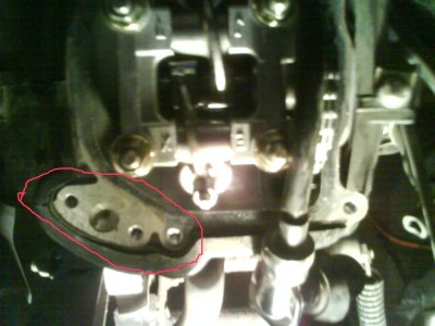

Подскажите пожалуйста что это за штука , для чего это надо, и надо ли вообще? Может быть что то китайцы забыли поставить, как это часто случается :-D
Комментарий к файлу: Вот фото:)

Про это вопросы задаются раз в неделю.
Туда прикручивается металлическая трубка. Второй конец трубки на крышке клапанной коробки и к нему идет воздуховод от воздушного фильтра (иногда от отдельного). Все это лабуда служит для подмешивания чистого воздуха в выхлоп, для снижения токсичности.
Обычно все это откручивают и выкидывают. Но отверстие надо заглушить.
