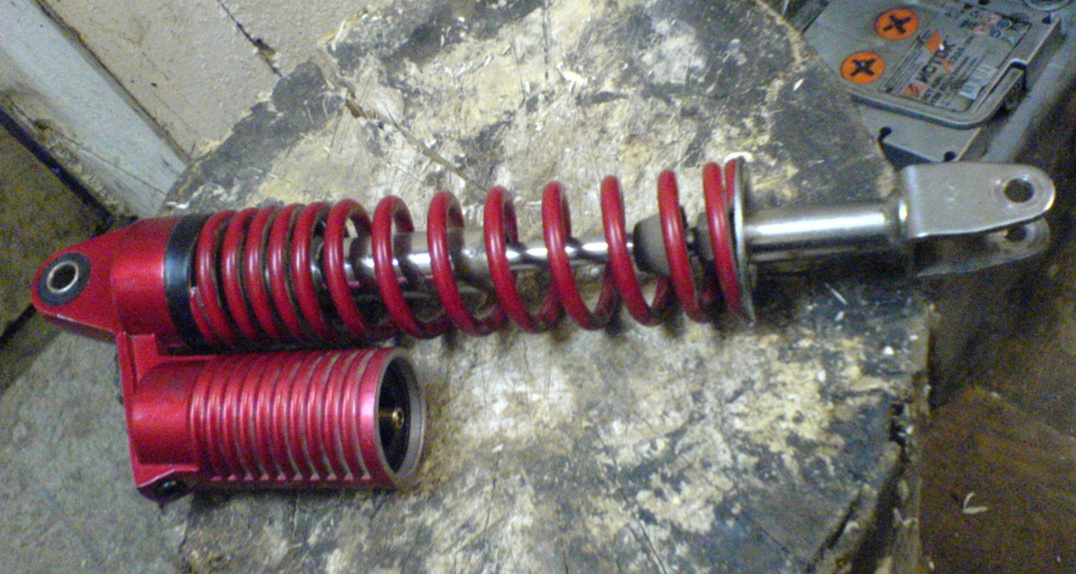

Помогите советом. Кто пользовался такими амортизаторами? Эксплуатирую 1 год, сильно трясет на мелких кочках, какое масло и сколько надо заливать? Какое давление накачивать?

У меня тоже чёт типа таких ток чёрные
трясти может не только из за них.....
какой размер колеса у тебя?
Какая резина? низко профильная?

какое масло
Где-то читал, что можно использовать автомобильную жидкость гидро-усилителя руля.
На каждом своё.

Можешь не накачивать вообще.
С этими амортизаторами всё равно будет трясти.
а какие посоветуешь что бы не трясло?

На БМ Гелакси не плохие ставили.
А эти слишком жёсткие.
Если ещё и накачать, становяться ещё более жёсткими.

Это амортизаторы рюкзачного типа. Их ставят на мотоциклы имеющий собственный вес за 180кг., и не факт, что они будут работать корректно., хотя конструкция задумывалась неплохо. Лучше применять обыкновенные масляно-пружинные амортизаторы с изменяющейся жёсткостью пружин. Неплохие амортизаторы выпускает "Макида"...
