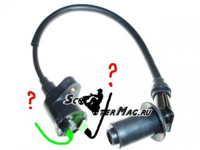

Вот мне интерестно: как мы знаем, на катушку идут два контакта, два провода: чёрный (помоему даже черный с жёлтым) и зелёный.На катушке 2 разъёма ("папа"): 1-чёрный, 2-зелёный. Так вот почему у меня с завода было подключено всё наоборот: к чёрному контакту на катушке подсоединили зелёный провод, а зелёному чёрный, как показанно на рисунке. Правильно ли это???Почему???
В общем-то, это монопенисуально)).
За исключением типов катушек, у которых один из контактов конструктивно выполнен "на массу". (где то я вроде такую видел, не обязательно на мототехнике, но видел... ) Но при таком раскладе - искры бы не было.
Так что - хочешь переставь клеммы как тебе угодно. Из эстетических соображений. :)

Она будет работать всё равно. На катушку идут импульсы. Скорее всего собирал пофигист. Но для порядку можно поставить провода как надо.

Yegor писал(а):
Не, вот смари :)
У меня сейчас провода вставлены как на фото,т.е. с завода, искра есть. Совершенно логически если переставить контакты, то искры просто напросто не будет, т.к. мы поменяем местами + и -
Вот я и не понимаю: толи китайцы у меня с проводкой перепутали, толи зах такие маркировки делают на катушках *DONT_KNOW*
Мож кто посмотрит: как там у вас провода брошены на катушку???
Возможно...
Но только в случае неудачи, ничё коротнуть не сможет??? :-D
На катушку (и, соответственно, на свечу) идут импульсы, искра будет.

Катушка зажигания - это трасформатор с разомкнутым сердечником.
Если масса не общая, то полярность подключения роли неиграет.

Однохренственно, как ты полярность не меняй, а магнитное поле вырабатываться будет, а уж вторичная обмотка его примет не задумываясь :-P

Вот например моя катушка. Не думаю что при неправильном подключении будет искра, но не уверен.
А если будет, то видимо слабее, т.к. вмешается сопротивление первичной обмотки через которую
вторичная будет соединена с землей.
