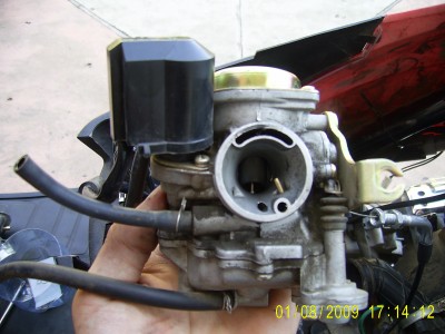

Привет всем! У меня 4-х т. китайский скут,139QMB. Во первых: скут на холодную не держит холостые обороты, но запускается хорошо. Во вторых: при старте, когда даёшь газ на полную, то ощущается довольно сильный провал мощности, так как будто не хватает бензина. Я думаю что это из-за карба. Свечу поменял, фильтр почистил. Подскажите пожалуйста что делать.

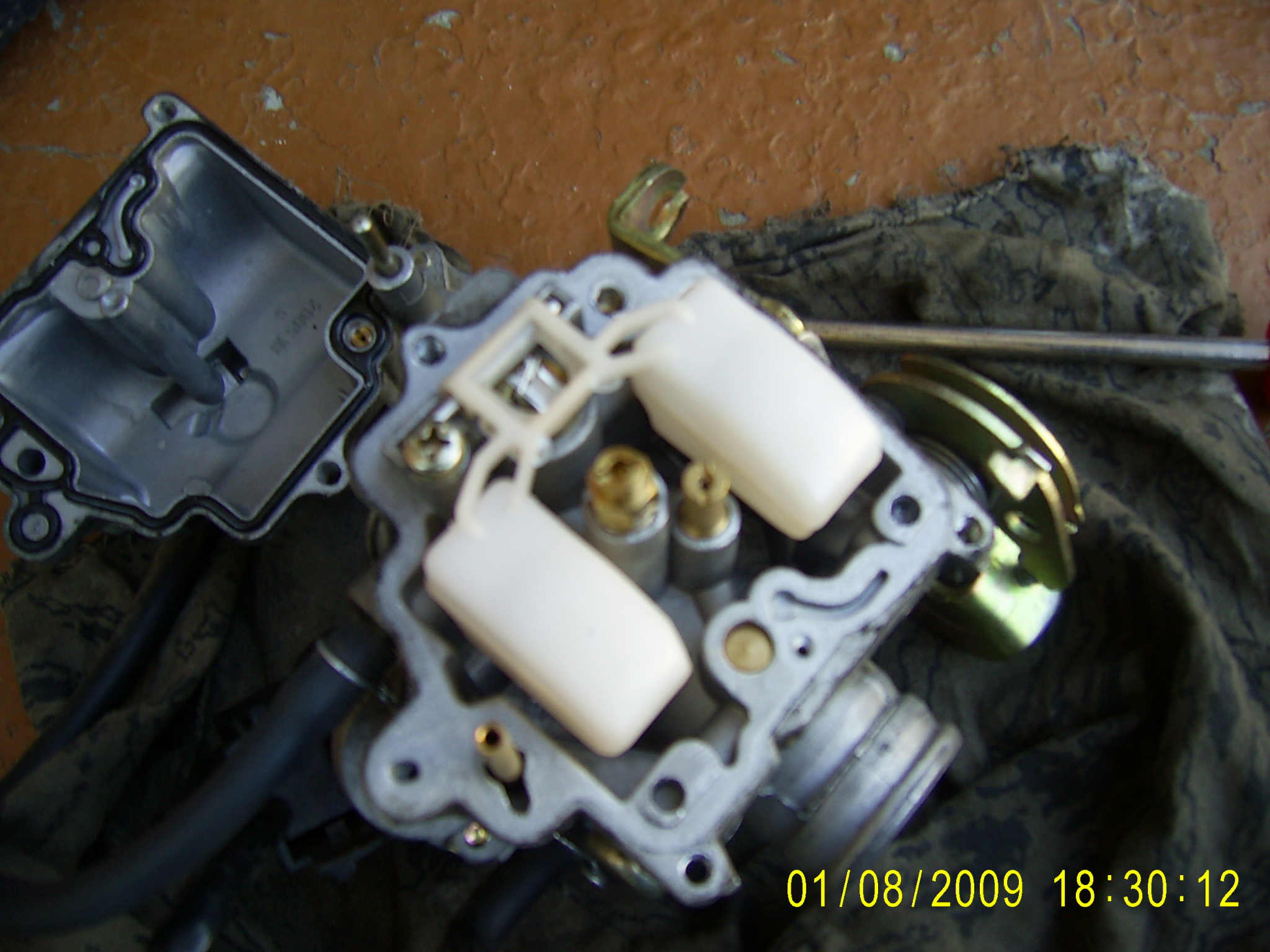

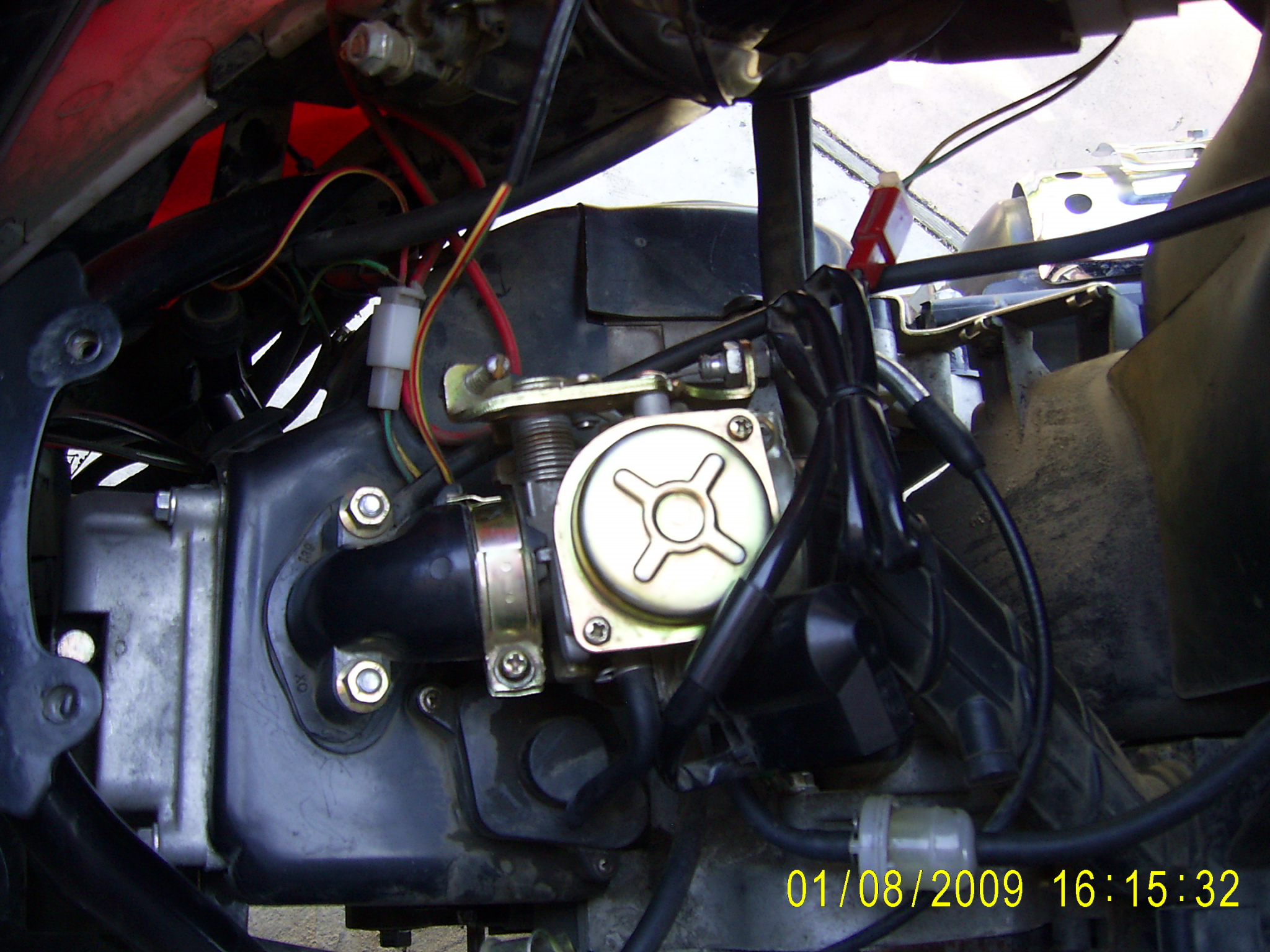

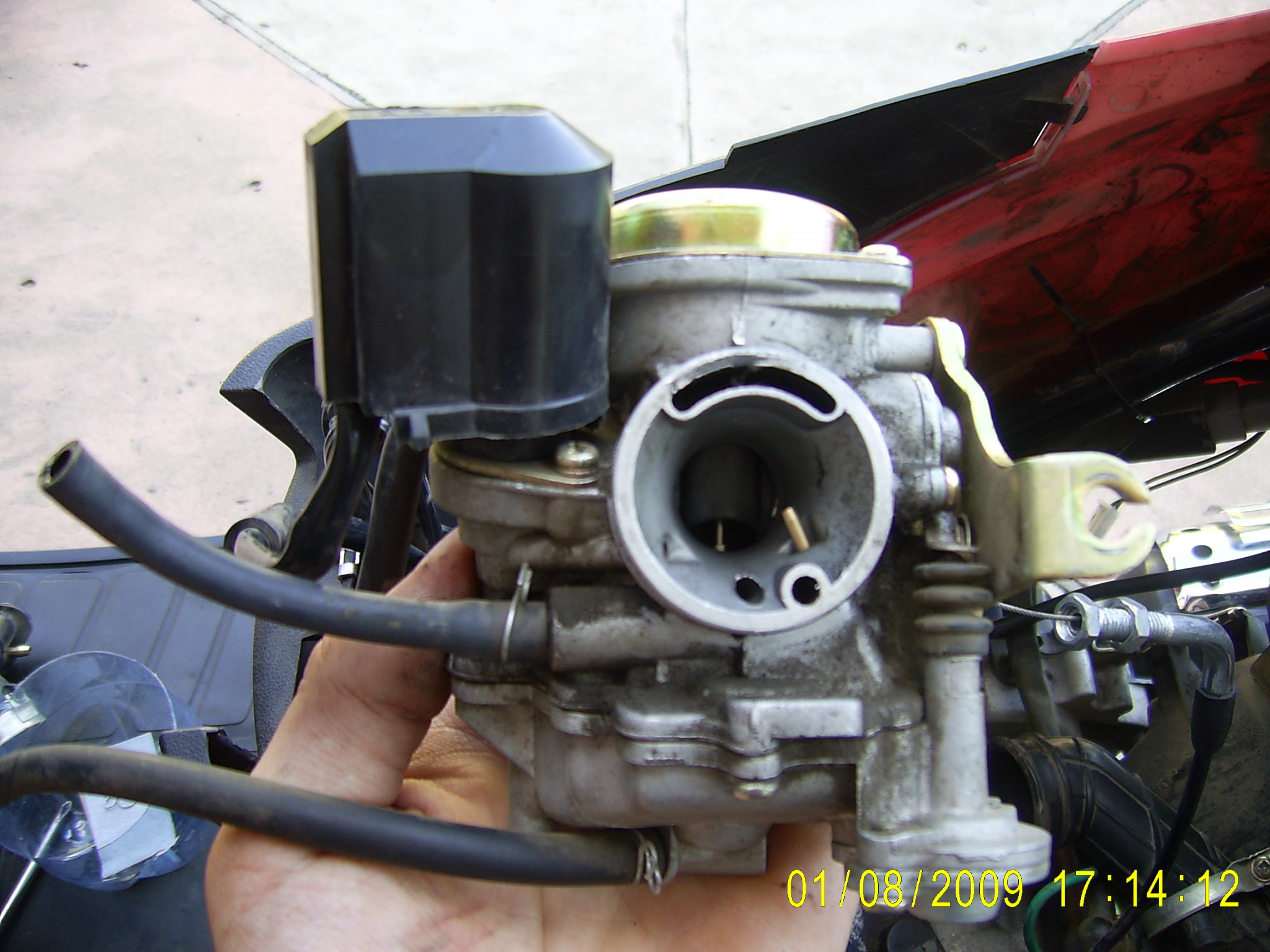

ещё фото download/file.php?mode=view&id=3109
download/file.php?mode=view&id=3108
PIC_0084.JPG [ 682.06 KiB | Просмотров: 5263 ]
PIC_0081.JPG [ 738.52 KiB | Просмотров: 5263 ]

Я думаю проблема решается очень просто -нужно посильнее пропитать воздушный фильтр. Видимо после его очистки или совсем не пропитали его или пропитали плохо, отсюда и свеча серая и провалы и отсутствие ХХ.

свеча серого цвета. вот и ответ - смесь обедненная так и дрыгатель убить мона. Поднимай иглу (должно на средних стать лучше) а если на макс газе все равно провалы меняй жиклер главный.
