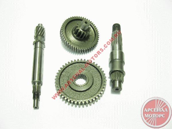

Вот вам редуктор, смотрите http://www.arsenal-motors.com.ru/html-good/good-158/price-5 а те двухшестереночные непойдут.
Спасибо за столь подробный ответ :)
это мне кажется полный набор, и первичные и вторичные. А на ссылке которую давали только первичные шестерни. Может у малосси спросить? Ведь написано что подходит на кивей матрикс и прочие наши копии

impulse прав, эта первая пара, в основном ее и продают, выходит большую шестерню надо както на промежуточный вал одевать, на картинке непонятно со шпонкой она чтоли, а как на стелсах???

Шестерня без шпонки,просто ана запресованна с сильным натягом,я ее зади интнрнса без проблем спрессовывал 10 тонным гидравлическим прессом,причем снималась она совсем небольшим усилием.
