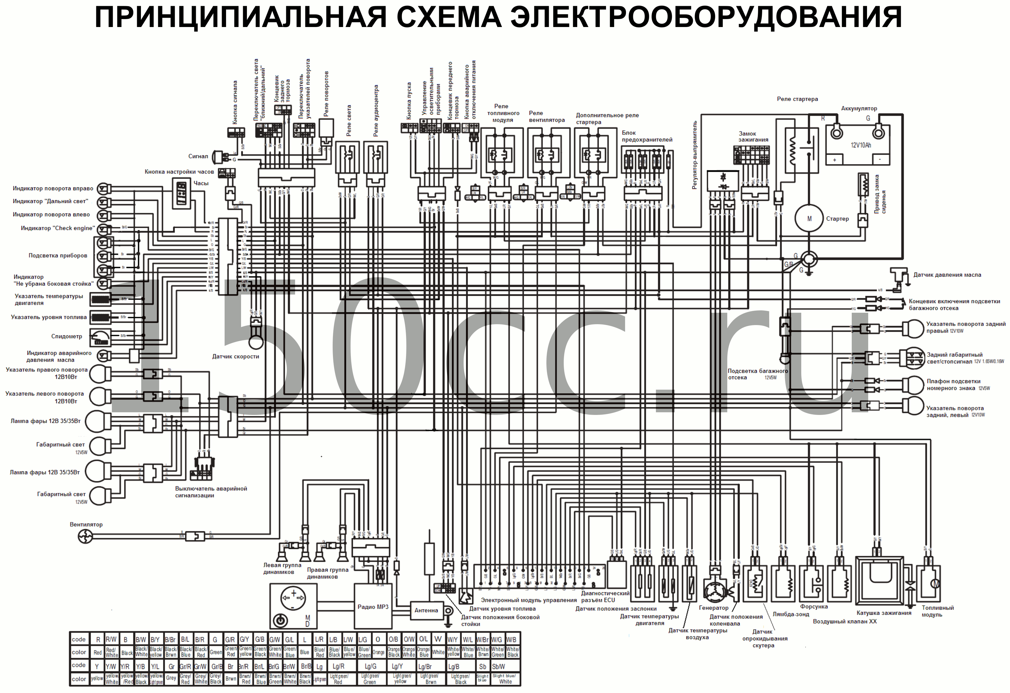

cf moto jet max 250 на нем сгорели мозги и теперь в виду дороговизны оных я задумываюсь о переделе его в карбюраторный вариант
Как присобачить карб я понимаю но бак и в низу как подавать топливо,использовать родной насос ,тогда в карбе надо делать перелив
И на конец самое главное,зажигание,для него нужно прикрутить коммутатор сигнал брать с имеющегося датчика не получится надо переделывать колокол генератора вопрос как
Короче предложите минимальный план действий если с топливом что то могу придумать то с електрикой непонятки

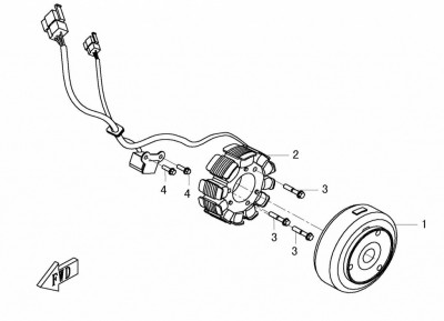

Хорошо с карбом и подачей петроля разобрались подключить бензонасос я понимаю как минуя мозги ,теперь мне нужно подобрать для всего этого коммутатор как привязать к нему датчик холла имеющийся и получить искру в нужный момент причем все варианты переделки инжекторных скутеров которые я смотрел в инете были с рабочими мозгами т.е. проблем с искрой у них не было
Датчик положения коленвала есть правда не очень понимаю как он работает в данном агрегате
