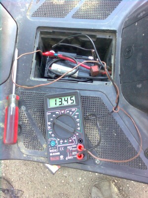

Для начала измерил постоянное напряжение на неподключенной АКБ: 12,87 В.
Потом подключил к минусу АКБ провод массы скутера, а в разрыв плюса АКБ и второго провода включил Авометр в режиме измерения тока:
- при Не работающем двигателе 0,00 А;
- при заведенном 2.00 - 3.00 А (да-да, два-три Ампера!), а должно быть, я так понимаю, 0,3 - 0,8 А (10 - 20 % емкости АКБ);
Теперь решил посмотреть напряжение на подключенной АКБ и работающем двигателе: подключил к плюсу АКБ второй провод и к выводам АКБ подключил мультиметр в режиме измерения постоянного напряжения:
- на ХХ: 14 В;
- стабилизированное напряжение 15 В. (чуть звавышено, но и не 20+, кроме того, именно отслеживается четкая стабилизация!)
Только я обрадовался (правда, помятуя о большом зарядном токе, радовался не сильно :) ), подключил реле поворотов, проверил клаксон (все это не работало без АКБ), естественно, пустил несколько раз двиг с кнопки (как это приятно!), как вдруг обнаружил, что граница стабилизации сместилась в область 17 В.
Это уже никуда не годится! Врубил свет, поворотники и стопак - упало до 16 В.
После зтого проверил напряжение на подключенной АКБ при НЕ работающем двигателе: 13,45 В.
Не хочется убивать еще обну АКБ, не из гуманизма, конечно, а из соображений экономических.

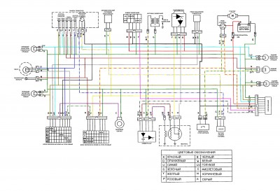

В том-то и дело, что никакого балластного сопротивления у меня нет, предпусковой обогатитель подключен, как показано на схеме, а головной свет можно выключать...
А можно схему с балластным сопротивлением увидеть?
может внатуре, параллельно предпускачу еще и противотуманку воткнуть??
