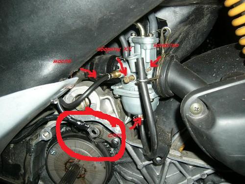

Уже запарился искать причину паганого звука.Ездил так, но уже напригает.Описываю причину:
Заводится без посторонних звуков.с 1700-2500 об. Появляется дрибезжащий звук,как будто что то не прикручено.Когда снимаешь крышку варика и отверткой слегка нажимаешь на шестеренку над вариатором, то звук пропадает.Со стандартным вариком звука нет!Помогите чего сделать?.

Было похожее только на минимальных оборотах, при стирании ремня между упорной пластиной варика и шестерней (обгонной муфтой, бендиксом) когда варик еще неработает появляется зазор, варик цепляет бендикс от того и звон. Перестановка шайбы из под крыльчатки, между вариком и бендиксом снимает эту проблему или ХХ побольше.
Возможно новый ворик поуже стокового, тогда подложи еще шайбу дополнительно и проверяй на холостых.

Спасибо.Обязательно попробую.Кстати пробовал другой варик BGM таже проблема.Значит все сходится!

Поставил шайбу звук исчез *YAHOO* Купил в авто магазине медную!
