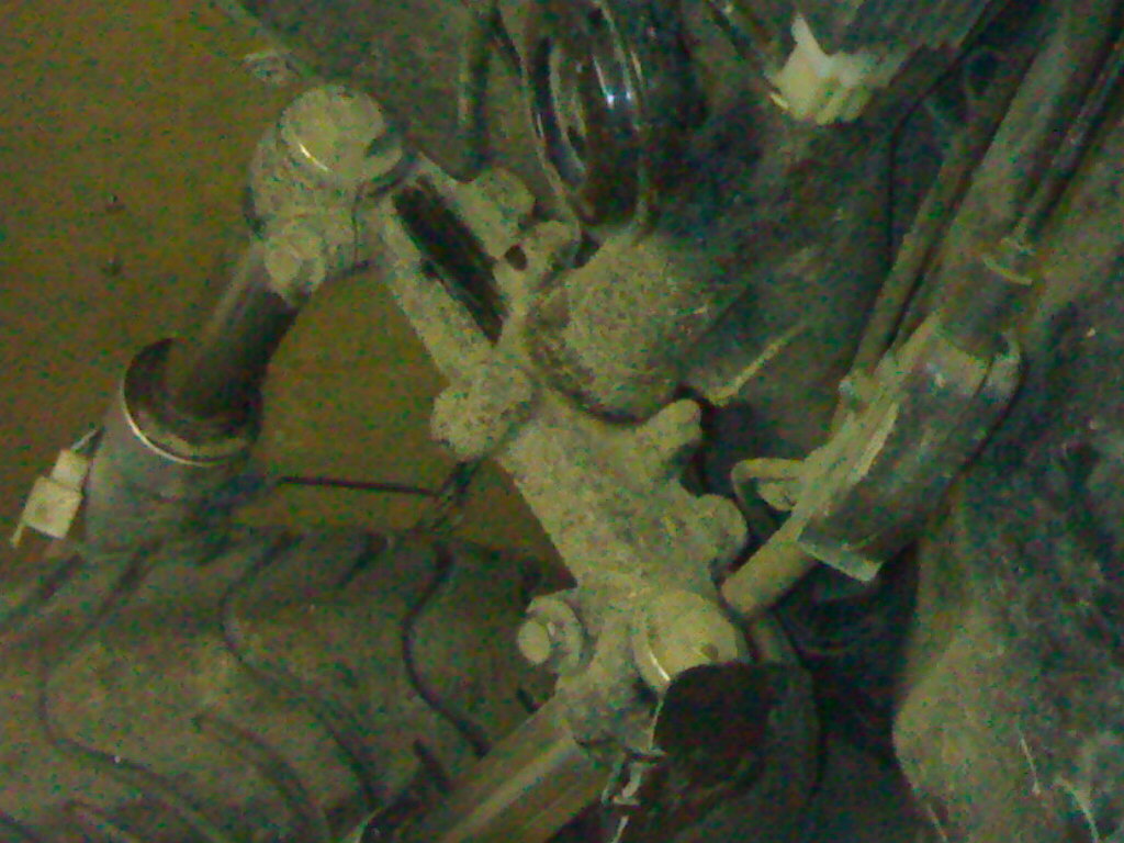

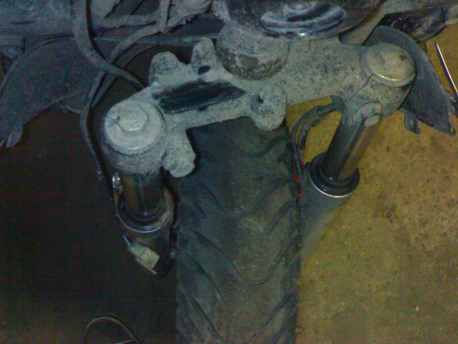

Вот упал и погнулась вот ета канструкция.На фото видно что левый(если стоять передом к скутеру)амортизатор выперает вперёд.На фото колесо ровно прямо стоит.Что можно с етим сделать и выравнивается ли ето?

Погнул траверсу, ИХМО выпрямить можно, но сложно...

Ровняется элементарно при помощи БООльших тисков и рычагов,НО!
Только как временная мера,чтоб съездить новую купить.
Большая вероятность что когда будеш ровнять гденить пойдут трещины хоть и микро.
Я свою выкинул и купил новую,это не та деталь на которой надо экономить.
Жизнь дороже.

А если выпрямить и ездить так до конца етого сезона.Хотя бы обкатку до конца пройти надо))).Что с ней может случиться?Может и до конца поломатся?

Ну сама траверса врядли лопнет,а вот ось от нее отлететь может.

Я на гнутой езжу уже тыщ больше десяти. Руль заметно набок. Надо бы поменять, но в ремонт пока таких не завезли.

Ну квадратное тоже катится...
Но,я так понял,ты ее не рихтовал?Вообще можно ездить,конечно можно,но стремно.

Я из лыткарино,вообщем недалеко.Значит свими силами не получилось выгнуть)))погнута она в самом крепком месте где большой слой метала))Зажимал в тисках.Пихал железную трубу вместо под перья и пытался выпрямлять...фиг чё получилось :) Сегодня пойду к жестянщикам автогенкой нагревать буду

Траверса относительно недорога, поэтому лучше прикупить новую, а вот гнуть за перья плохо тем, что можешь их погнуть, если еще не погнул, а это еще дополнительная денюжка.

не я гнул не за перья.А гнул длинной трубой.Которую вставлял в место для перьев

трубогибом попробуй, там усилие больше

всё всем спс траверсу выгнул с помощью автогена и длиной трубы)))терь как новая...вот только жалко уже прочность не та будет
