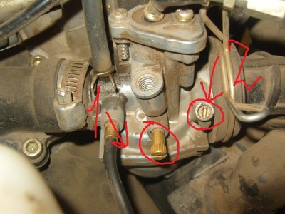

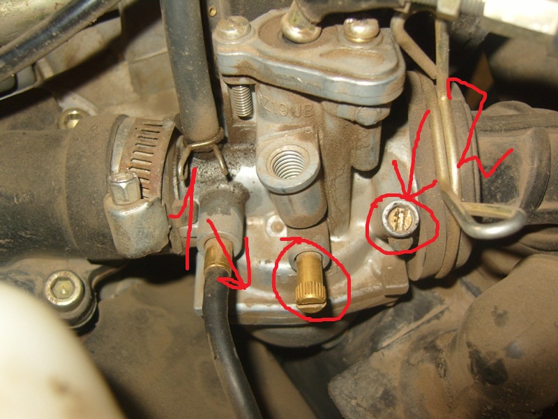

1. я обкатывал скутер и быстро не ездил, после 900 км решил поехать в полную силу. посмотрел бензина пол бака - значит еще на долго хватит. проехал около 15 км и бензин кончился полностью, хорошо, что через 2 км была заправка. Ехал я с макс. скоростью (по спидометру стрелка уходит за 80) , залил 2 с линим литра бенза после заправки ехал меньше 40, на обратном пути бензина еще осталось куча... как я понимаю тут, что то с карбом , как его надо отрегулировать может быть? или может что то еще?

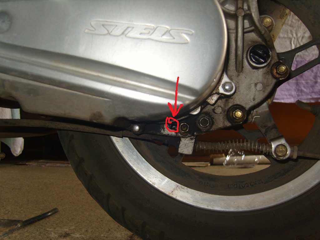

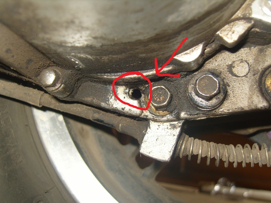

2. и еще все в той же поездке, когда заглох скутер, я был уверен что это не бензин и начал осматривать скут. я обнаружил, что один из болтов в нижней части под крышкой вариатора видимо выкрутился по дороге, я сначала подумал, что это болт через который сливают масло, но когда открутил крышку в которое заливают масло при наклоне оно стало вытекать, значит его много...вокруг отверстия от болта, было масло я пожтому и решил, что это болт для слива... хотел узнать, что это вообще за болт, (по мойму он был серого цвета) и на какой его можно заменить???
вот фото, выложу фото самого места, и так сказать общий вид... должен там быть болт или там так и должно быть отверстие?
и еще скажите какой болт крутить чтоб уменьшить расход бензина первый или второй? как я понимаю кол-во - первый, а качество - второй?

Ага, отредактировал пост, щас понятно. Расход болтами не отрегулируешь, надо иглу переставлять или жиклер менять.
А дырки (иначе не скажешь) быть не должно.

ну так я думал, что это болты на карбюраторе: качество и количество.. это не так? ) и что ими регулируется обороты и соответственно расход бензина

а вот я заметил расход, после того как крутил эти оба болта ( 2 болт чуть чуть покрутил влево (буквально на милиметр) а первый вроде бы, после того как покрутил устанавливал в исходное положение). Может это быть из - за этого?

ясн, ну это уже хорошо, т.к. значит, что не я накрутил )) но в предидущей теме, один человек написал , что это может отверстие для сливания излишков масла, может такое быть?
 Заголовок сообщения: Re: stels tactic 50 ест очень много бензина и выкрутился болт )
СообщениеДобавлено: 06 Sep 2009, 20:35
"ясн, ну это уже хорошо, т.к. значит, что не я накрутил )) "
Хорошо, если ты не крутил, а регулировал!
А если на абум повертел, то расход может и подняться!
Ищи в поиске регулировку карбюратора, просто так ничего не крути!

Дырка быть должна, это сапун для вентиляции редуктора. Масло из неё травить может, точнее - масляные пары. Вытекать - только если положить скутер на бок или перевернуть, а потом опять поставить прямо, и то немного.
