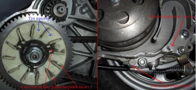

1. После пробега 1240 км, толщина ремня 17,7 мм. Нормален ли такой износ?
2. Где-то на 600 км пробега назад снимал вариаторную крышку, протер все внутри. Сейчас опять открыл опять, почти вся внутренняя поверхность вариатора покрыта легким таким налетом, как будто пыль с маслом смешалась, ни у крыльчатка вариатора не чистая, тоже с ощутимым маслянистым налетом. Нормально ли это, это так ремень вырабатывается и пыль из воздуха через отверстия сосет? Или должен быть совершенно чистый алюминий? При первом открывании легкий налет тоже был.
3. В задней части двигателя, там где сапун редуктора (по ошибке сначала назвал сапуном вариатора) - накапливается маслянистый налет, как я понял - это перелив трансмиссионного масла вытравливается, часть масла попадает на прокладку вариатора и она тоже пропиталась трансмиссионным маслом со стороны сапуна. Нормально ли это?
4. Ощутимо греется крышка вариатора. Как я понимаю она же через втулки и болты забирает большУю часть тепла от двигателя и должна иметь практически одинаковую с ним температуру. Правильно? Мерил температуру масла после пробега 30 км термометром, заглушил двигатель и в заливную горловину термометр засунул, показал 85 градусов, температура окружающей среды окло 30 градусов. Погрешность, конечно, есть так как таким способом можно измерять только заглушенный двигатель.

1. Если ремень стачивается равномерно, не жуется - износ ноормальный.
2. Налет - это асбослютно нормально. Налет от выработки ремня, ну и пыли, конечно.
3. быть может сапун редуктора? У вариатора нет сапуна, там есть выхходные воздушные каналы охлаждения вариатора. Сапуна редуктора на 139qmb (особенно с коротким вариатором) обычно нет. При переливе масла в редукторе - его может давить через сальники, в том числе и сальник первичного вала. Ничего хорошего, мягко говоря, в этом нет. Проодавит сальники окончательно - менять придется. Масло в редуктор надо заливать по заливной болт, когда скутер стоит на центральной подножке.
4. Ничего криминального в нагреве крышки вариатора нет. Многие (я в том числе) ездят вобще без паронитовой прокладки под этой крышкой, которая нужна исключительно для теплоизоляции.
5. Естественно холостые упадут. Да и мощность вобщем то тоже должна упасть. При падении атмосфеного давление на тот же объем воздуха - молекул кислорода будет меньше. Естественно, что смесь гореть будет хуже.
Да, прошу прощения, речь шла о сапуне редуктора.
Вот снимок, если я правильно понял, то сапун редуктора вот этот белый шип с полой трубкой?
Заливал в редуктор Castrol 75W90, оно достаточно вязкое, заливал по правилам - на центральной подножке до тех пор пока не полилось, уровень масла не поровнялся с уровнем заливного отверстия, вошло 102 мл.
А каковы симптомы выдавливания сальника первичного вала? Его люфт?
Комментарий к файлу: Сапун и налёт
nal.jpg [ 117.64 KiB | Просмотров: 7673 ]
Симптом - обильное протекание трансмиссионного масла в картер вариатора.

poVitter писал(а):
Так а на показанном снимке - это действительно сапун?
 Заголовок сообщения: Re: Налет в вариаторном отсеке.
СообщениеДобавлено: 24 Sep 2009, 20:25
Белая фиговинка с пимпочкой - действительно сапун редуктора, точнее она в него воткнута. Бывает сапун и без фиговинки, он выглядит просто как дырка. Без сапуна редукторов не бывает, ибо ваистену.
Потёки масла я бы аккуратно вытер, покатался немного, а потом ещё раз посмотрел, откуда течёт и течёт ли вообще.
По пунктам 1, 2, 4, 5 - всё в порядке, так и должно быть.
