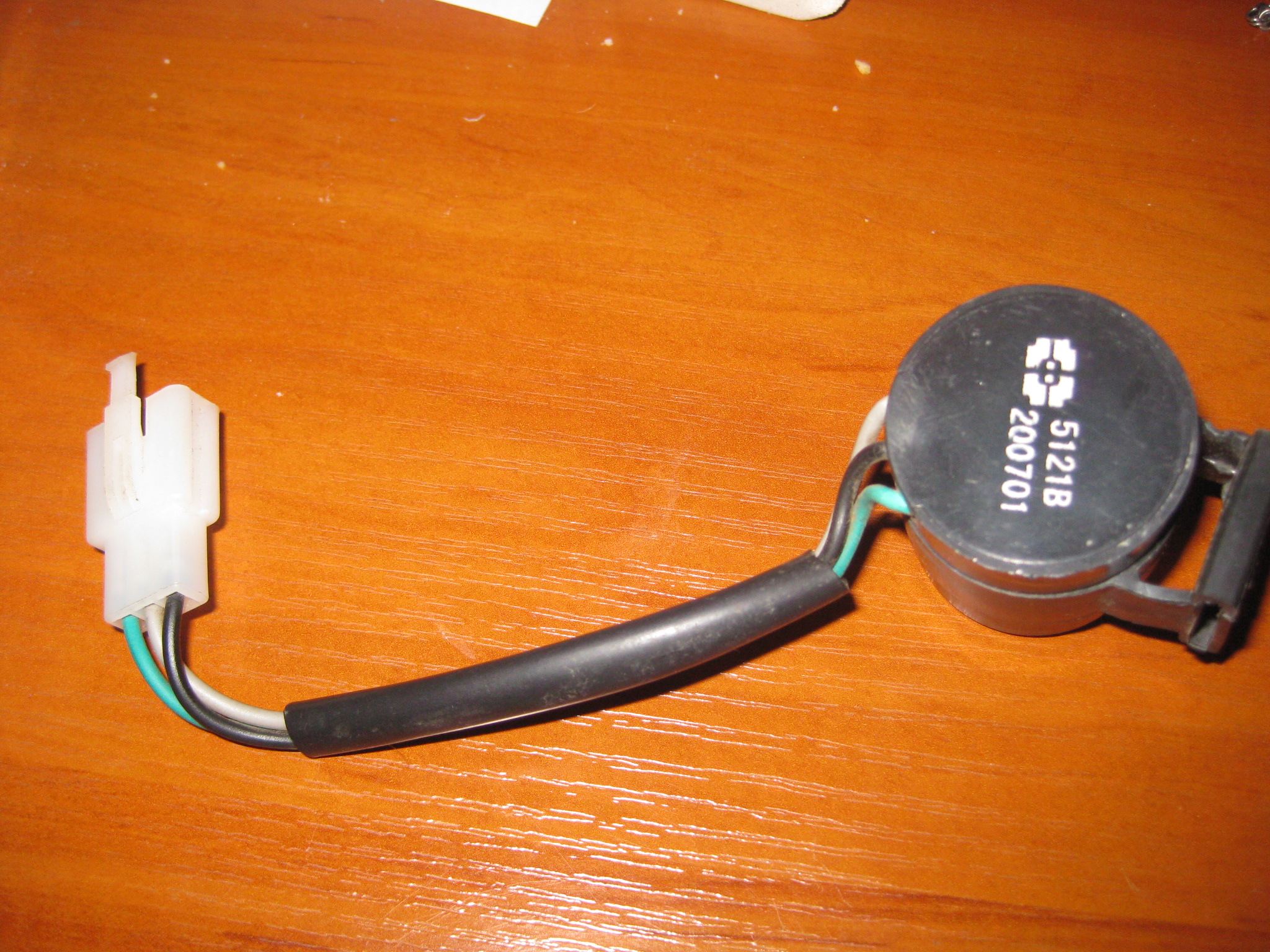

У меня возникла проблема с зажиганием или даже незнаю как ее назвать, вобщем суть в следующем:
Ехал все было нормально вдруг из под так называемого "копота" стал доносится звук коротания какбудто что-то замыкает, датчик бензина начал дергаться , двигатель чихать в итоге скут встал. Завожу держа на тормозе (газа не даю), тока отпускаю тормоз он сразу глохнет , а с зажатым тормозом все хорошо. (до дома пришлось ехать на полу зажатом тормозе). В гараже разобрал завел на зажатом тормозе и услышал сильный треск из вот этого устройства цилиндрической формы с написями: 5121В и 200701 имеющего 3 провода (Зеленый, черный , серый)

http://admin.gx-moto.ru/core/uploads/b9.jpg
3.Реле указателей поворотов
Доп. информация: HR08А 1 разьем (3-х контактный)
Цена: 200.00

а такая фигня может происходить из-за реле поворотов? хочеш сказать что оно перегорело? Может дело не в нем ?

я пробывал отцеплять его и заводить и тоже самое.

Отвалился провод массы от двигателя, зелёный такой, с клеммой. Уже был случай именно с такими симптомами - чихает и пердит, но едет при натянутом тормозе.

Ладно как доберусь до гаража буду искать этот провод. А он откуда к двигателю идет ?
 Заголовок сообщения: Re: Проблема с электрикой на GX Jeans
СообщениеДобавлено: 04 Oct 2009, 19:52
Обычно находится с правой стороны двигателя, над решёткой охлаждения. Выходит из жгута, проложенного по правой трубе рамы, должен быть прикручен каким-нибудь винтом к мотору.

Масса тут вообще не причем. проверил все нормально ниче не отпало.
