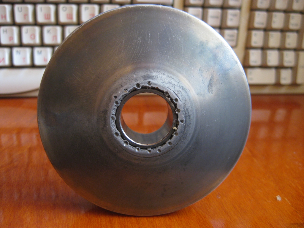

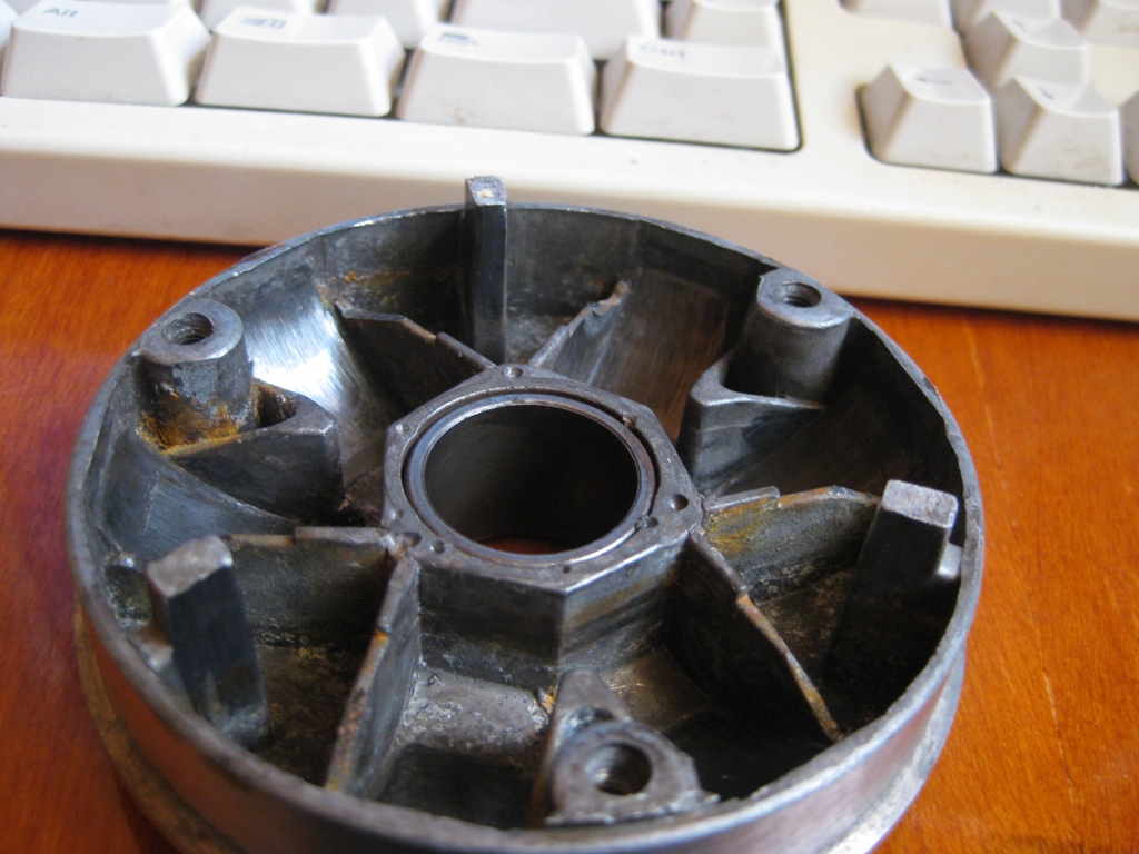

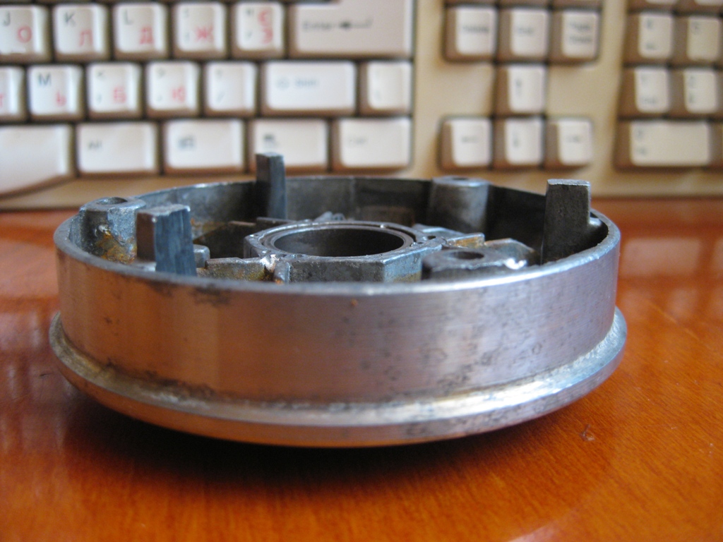

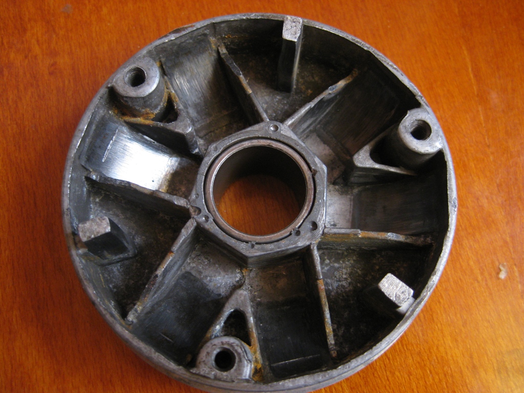

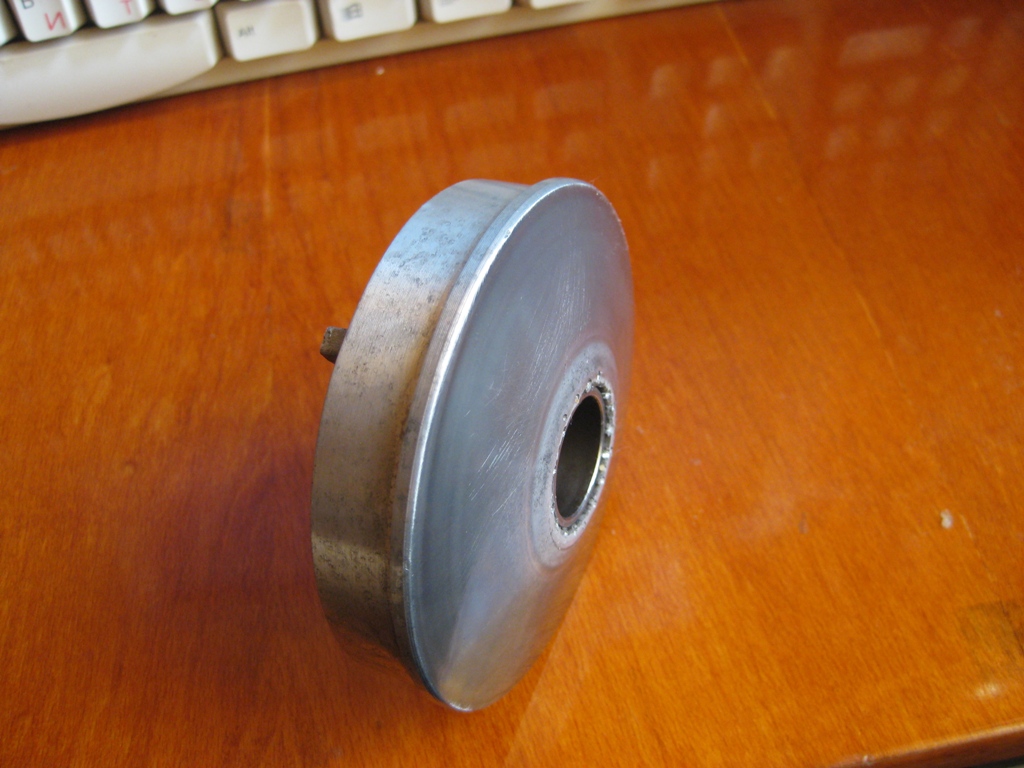

Здравствуйте форумчане)) када то у меня сдох стоковый вариатор в мопеде 4т 80сс...
у меня в гараже валялся убитый двигатель от хонды дио вроде 27,! но варик там не сток был. ну в общем я его поставил себе, представляете я никада так не ездил раньше, скутер с легкостью ложил стрелку по прямой и динамично разгонялся! в общем варик очень понравился, но он тоже угробился со временем, сухари выпали повредило салазки((( и внутреняя втулка сточилась от центра( в общем мертвый((
у меня есть фото его.
я уже излазил весь инэт не нашел именно такого идентичного.((( помогите плиз( варик и в правду очень классный((
Кидайте ссылки где его можно найти заказать и тп.
Буду очень сильно блогадарен вам всем если поможете *DRINK*
IMG_6139.JPG [ 298.4 KiB | Просмотров: 2402 ]
IMG_6134.JPG [ 346.21 KiB | Просмотров: 2402 ]
IMG_6135.JPG [ 281.14 KiB | Просмотров: 2402 ]
IMG_6136.JPG [ 274.3 KiB | Просмотров: 2402 ]
IMG_6138.JPG [ 302.29 KiB | Просмотров: 2402 ]
ПыСы. На состояние вариатора не обращайте внимание)) я всяческими способами пытался оживить :-[ как видите без результатно(( :'(

Есть достойная альтернатива твоему например варик бгм!
Мотомания правит миром.
 Заголовок сообщения: Re: Помогите определить Вариатор!
СообщениеДобавлено: 07 Apr 2010, 20:04
Сообщений: 3948
Скутер: Продан...
Стаж: Много...
кхм... по сабжу - любой вариатор от дио ищи и все. НО - у него совершенно другой диапазон оборотов, он не может нормально работать на нашем 4-тактнике. теория подкреплена личным опытом. не спорю, до 40 махом на средних оборотах, а потом обороты на всю, а максималка 45...
СообщениеДобавлено: 08 Apr 2010, 01:57
Зарегистрирован: 17 Apr 2009, 18:33
Сообщений: 102
Откуда: Судак
Скутер: Fada FD50-QT8
Стаж: 07/08/07
DjMaN
не соглашусь, это вар у меня работал нормально.
1) Да динамика тухла на 35 - 40 км.
2) от 40 у него был приход конкретный я разгонялся на своем скутере до 75, и он ехал на такой скорости еле буркая, но если выкрутить дальше газ он ехал еще быстрей.
3) Грузы стояли 6.5 гр.
4) ремень сток 669 18.5.
5) сцепа и все остальное самый тупейший сток.))
6) есть еще один + у меня перестает греться крышка вариатора с этим вариком, типа ремень меньше скользит.
Ща у меня другой стоит греется ппц(( яишню жарить мона(((
Хотелось бы найти именно такой( только я не знаю по какой марке его искать и вообще реально ли его найти.

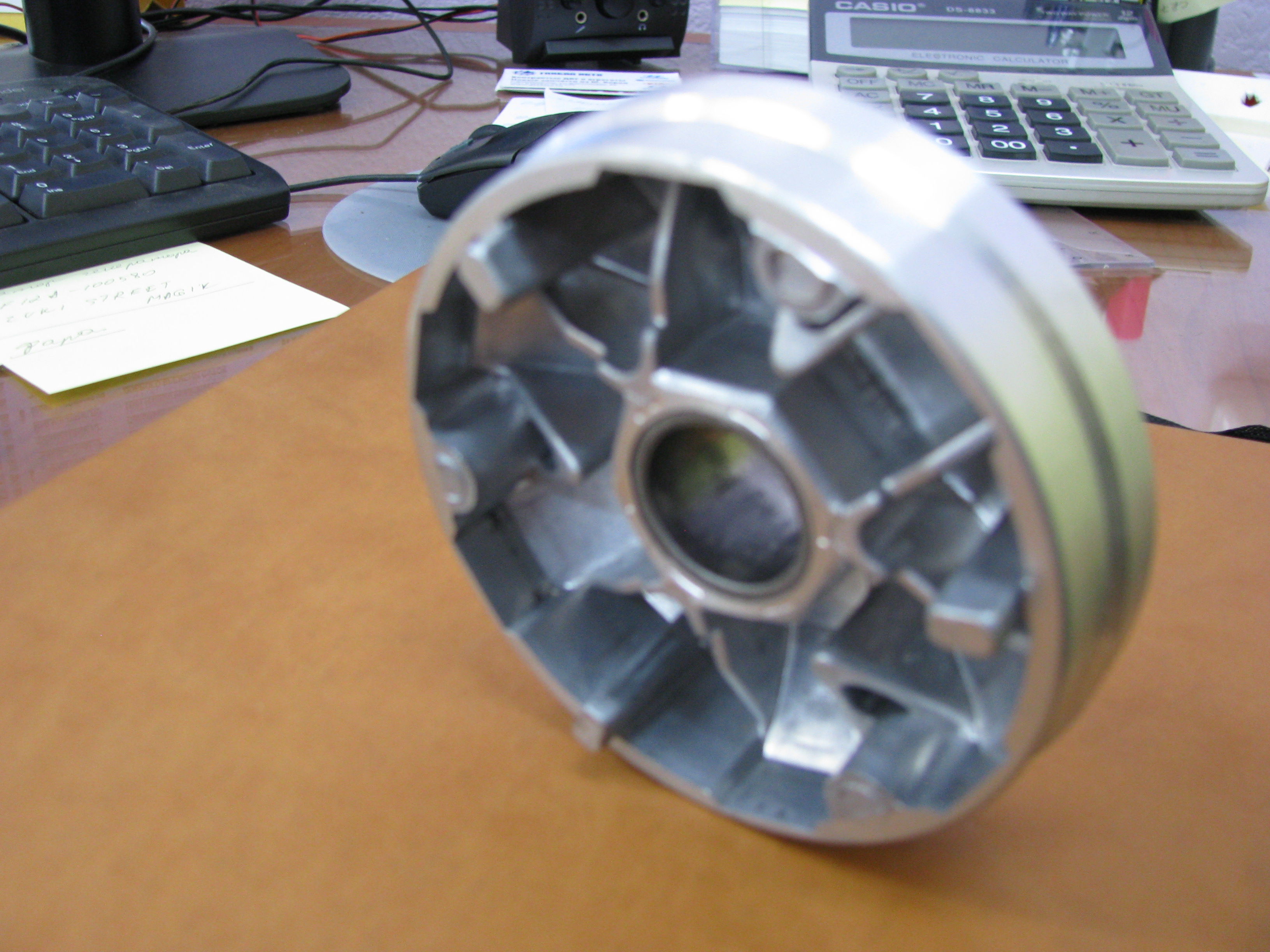

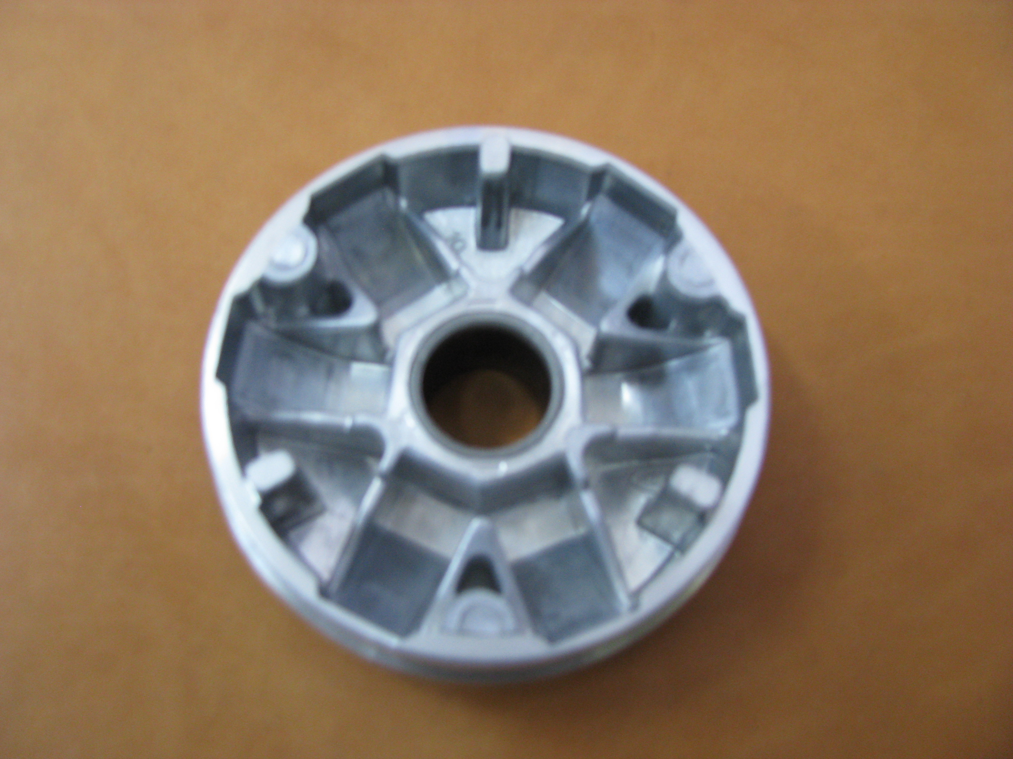

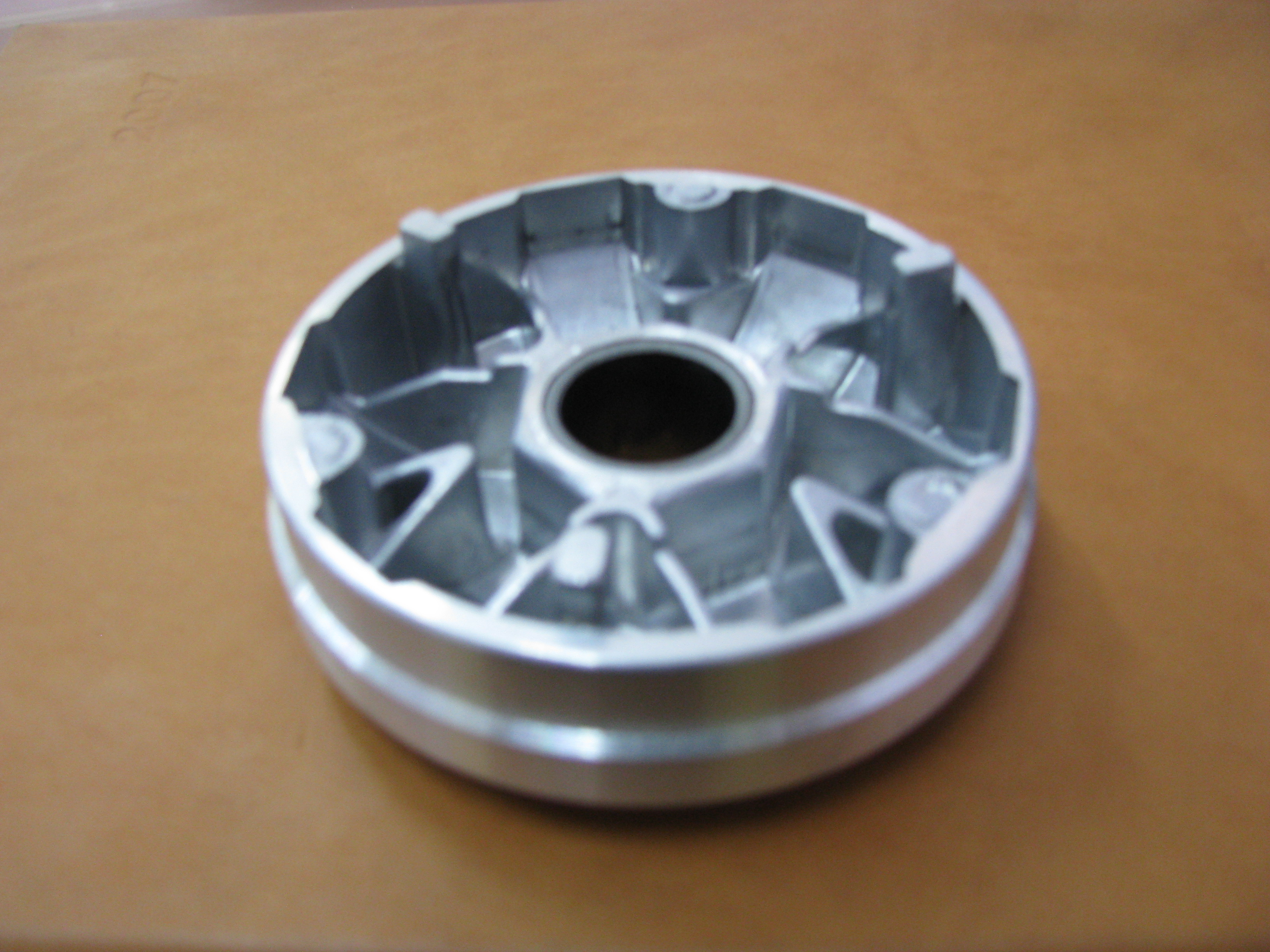

СообщениеДобавлено: 08 Apr 2010, 04:40
Зарегистрирован: 30 Mar 2010, 06:13
Сообщений: 6
Скутер: Jialing
Стаж: 1 день

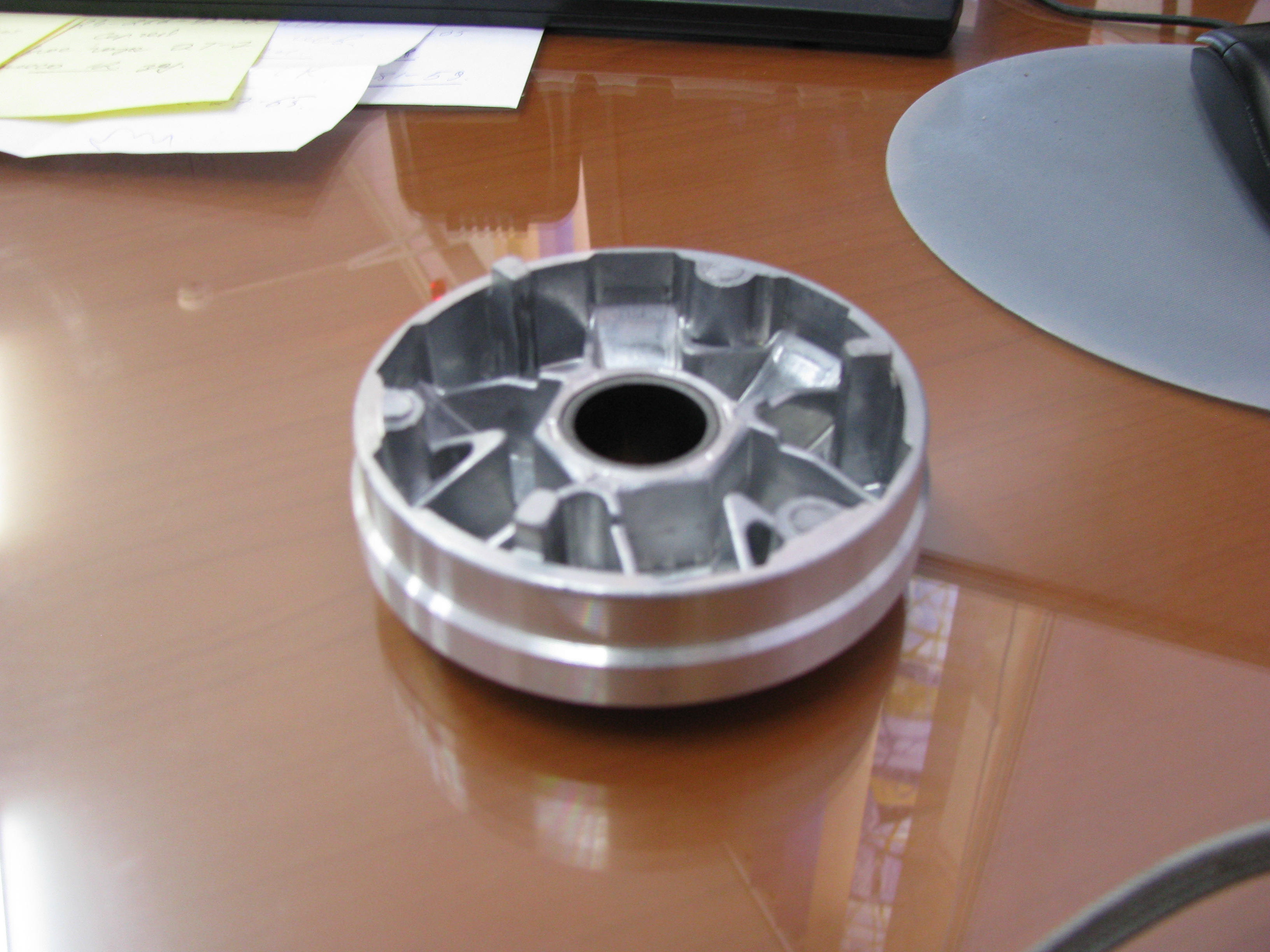

Вот этот вроде похож. Это с JIALINGа V72cc.
IMG_1388.JPG [ 1.6 MiB | Просмотров: 2362 ]
IMG_1394.JPG [ 1.7 MiB | Просмотров: 2362 ]
IMG_1392.JPG [ 1.67 MiB | Просмотров: 2362 ]
IMG_1391.JPG [ 1.68 MiB | Просмотров: 2362 ]
