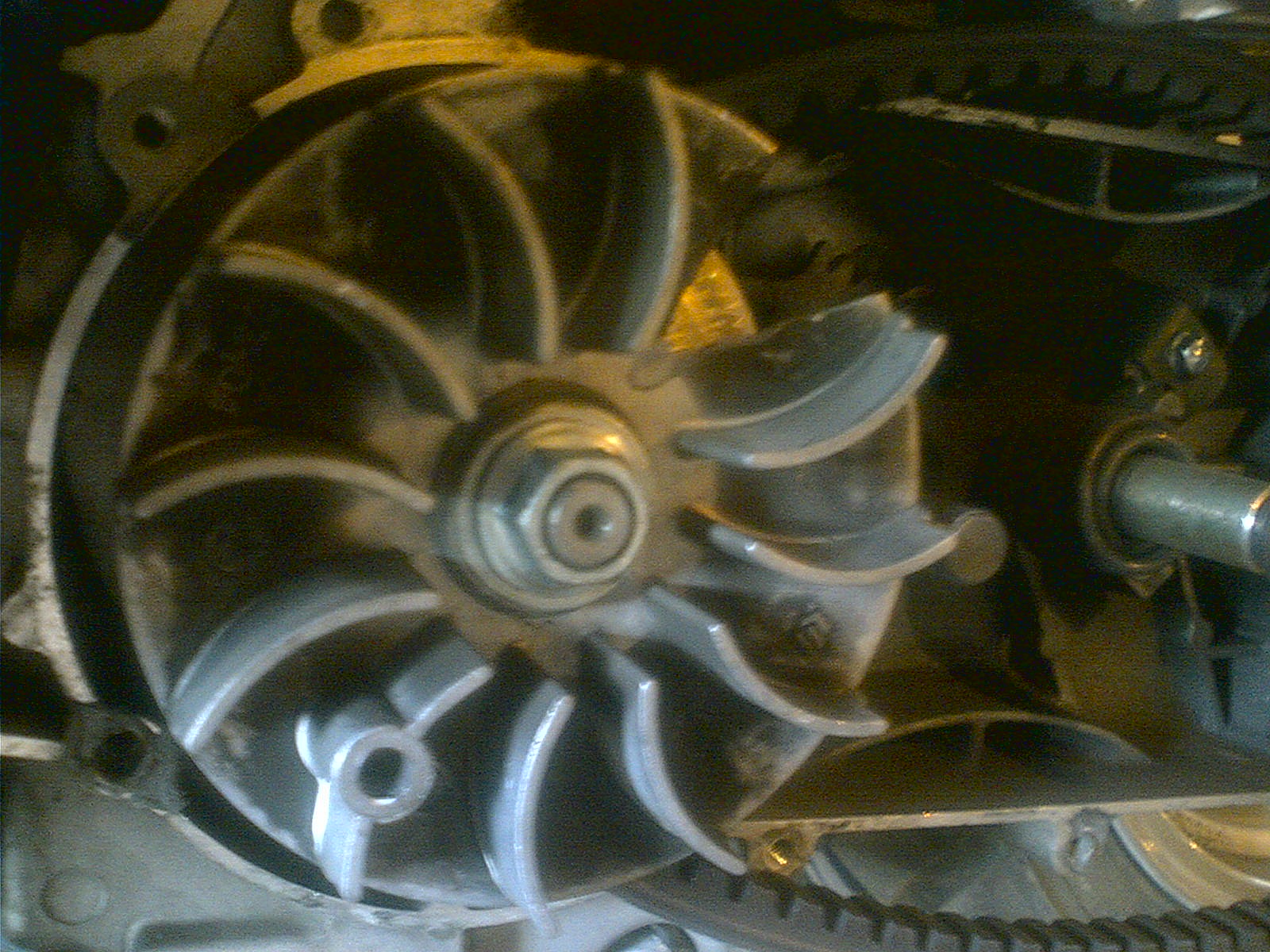

вобщем хотел снять щеку,но случайно сломал кусочек во время откручивания,можно ездить с такой вот бедой???

Стаж: 14
Я бы не стал рисковать, дисбаланс большой, да и трещина скрытая может быть, хуже будет когда разлетиться на заведенном моторе.

Деталь на замену!

эээ.это не кусок пластика,а деталь по которой движется ремень.трансмисия потом не очень дешевой выйдет.только замена.

и как же мне поступить?я думаю небольшая вибрация будет,вот когда генератор отремонтирую,заведу двигатель,дам полный газ и посмотрю ремень вылетит или нет,а как снять эту крыльчатку??

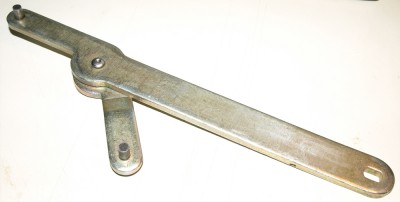

Сообщений: 902
вибрация?а я думаю,что ремень просто разлетиться. :004 купить(ключь для амортов Жигуля) или сделать похожий съемник Изображение

щеку под замену, а то ремень, щека, и то что зацепит остатками щеки выйдет дороже, и естественно она разлетиться в самый неподходящий момент в самом неподходящем месте

Mel'nik-вот как раз я таким ключом и пытался открутить эту хрень..и сломал,подругому её неполучится открутить???

Сообщений: 902
Нет.попробуй ВД'шкой побрызгать.я открутил с помощью самодельного такого ключа

Щека все-равно на выброс, так что можно смело ее покромсать. например попробывать зажать ее газовым ключем. Или просто болгаркой аккуратно порезать на кусочки и вынуть по частям. А сломал ее, потомы что использовал короткий рычаг при отвинчивании гайки. Нужно использовать головку и вороток с рычагом, длиною не менее метра. Тогда гайка отвинчивается без проблем и особенных усилий.

блин..,если я распилю её на кусочки,то как я буду продавцу показывать чтоб такуюже купить?)))))

купить то ты купишь.а вот как потом коленвал стопорить,чтобы гайку открутить. ;-)

СообщениеДобавлено: 13 Nov 2009, 15:29
.JPG
До подходящего размера: 24;27;30;32 мм
