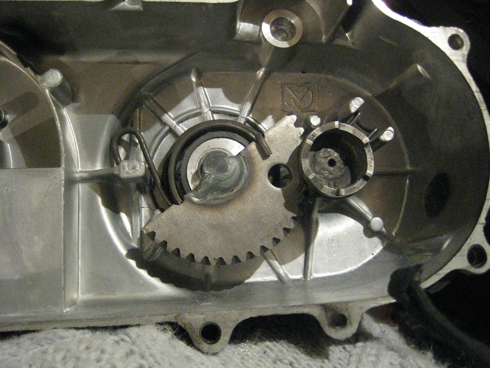

Столкнулся с проблемой что ножку дергаеш а назад она не возвращается >:o и болтаетается и там бендикс вылетает и стукается об пазы и постоянно этот жуткий стук :(
Фото собранной крышки ниже

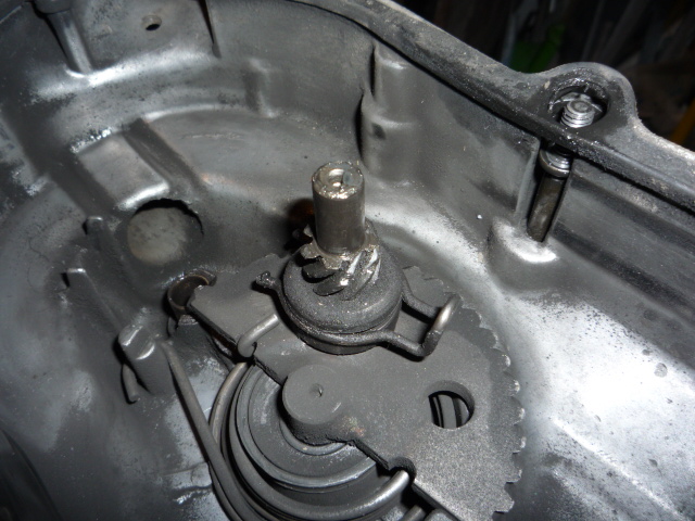

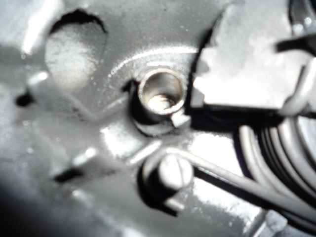

Помоему утебя пружина соскочила. Уменя тут фотка от Японца завалялась.Тута вот так.

зацеп пружины не там где надо .

Спасибо все стало работать как нада! *YAHOO*
