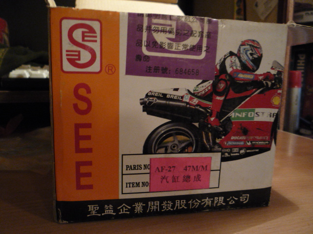

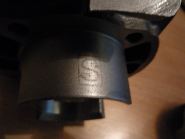

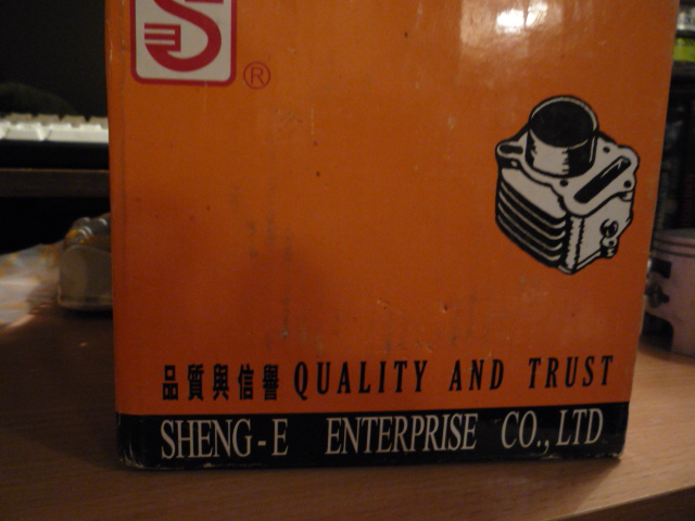

Купил такую цацку. Кто чего соврёт по поводу изделия. Сказали Малазийского производства---НЕ ВЕРЮ.

Шо тут сказать? Коробок от 4т поршневой. :-D

ну обычная 72сс, походу китай

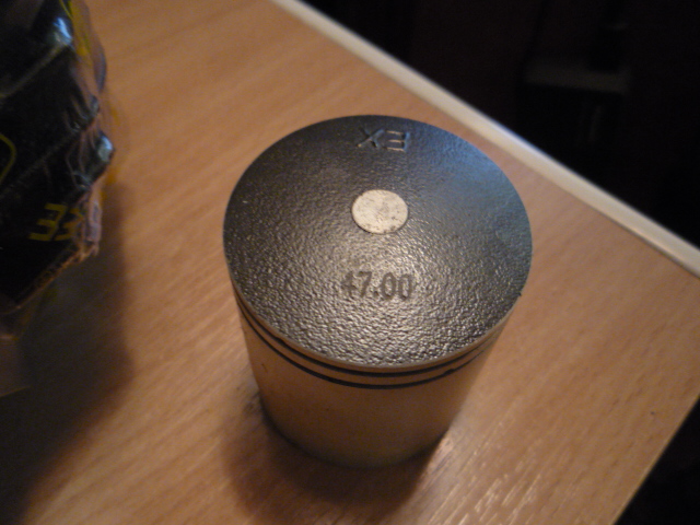

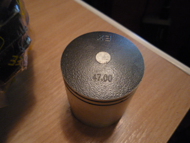

я чегото не понял у меня с магаза было 2 поршневых разных фирм но на поршне что на одном что на втором пометка in стояла а здесь нету как его ставить правильно.

Это поршень от двухтактника, там нету клапанов и цековок под них. "EX" значит "exit", то есть "выпуск" и маркировка должна указывать на выпускное окно.

Поршень ставь замками в противоположную сторону от выхлопа.
