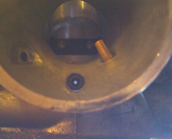

Здравствуйте. Вот недавно расточил карбюратор. Спилил всё что торчало под корень.:) теперь очень плохо заводится...помогите пожалуйста, объясните что же это за трубка такая, типо жиклера но длинная стоит, которая находится прямо на самом входе в карбе со стороны воздушного фильтра, торчит на 5мм примерно и имеет конусовидную форму.:) что это такое и зачем это надо? А то я это спилил и похоже отверстие закупорил...может быть из за него такая нестабильная работа...заранее спасибо если поможете

Похоже ты спилил трубку подачи топлива от ускорительного насоса.
На завод влиять не должно, но хорошего мало. Копи денежку на новый карбюратор.

Ускорительный насос в общем не нужен, но на завод он не влияет. Похоже, что спилил ещё что-то лишнее, что в очередной раз напоминает нам, что сначала надо разобраться, что и зачем собираешься делать, а потом уже браться за напильник.

Китаец 139qmb. 72cc поставил летом. Скутеру уже 3 года...карбюратор с железной крышкой.золотник круглый 18мм, нигде не могу найти...под корень спилил всё полностью что мешает потоку воздуха..всё сделал гладким, даже куда игла входит этот циллиндрик направляющий торчащий спилил, вообщем сделал так чтоб потоку воздуха ничего не мешало.:)

Ну не понимаю я что такого что я расточил его.
karburator061.jpg [ 17.51 KiB | Просмотров: 4912 ]
Это и есть жизненно важный орган.(то что отмечено), кстати, можно заменить.

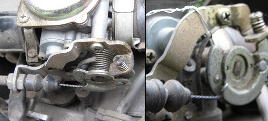

karburator065.jpg [ 37.04 KiB | Просмотров: 4912 ]
Без этого можно прожить.

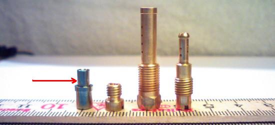

karburator075.jpg [ 63.64 KiB | Просмотров: 4912 ]
А так, можно отключить ускоритель.
