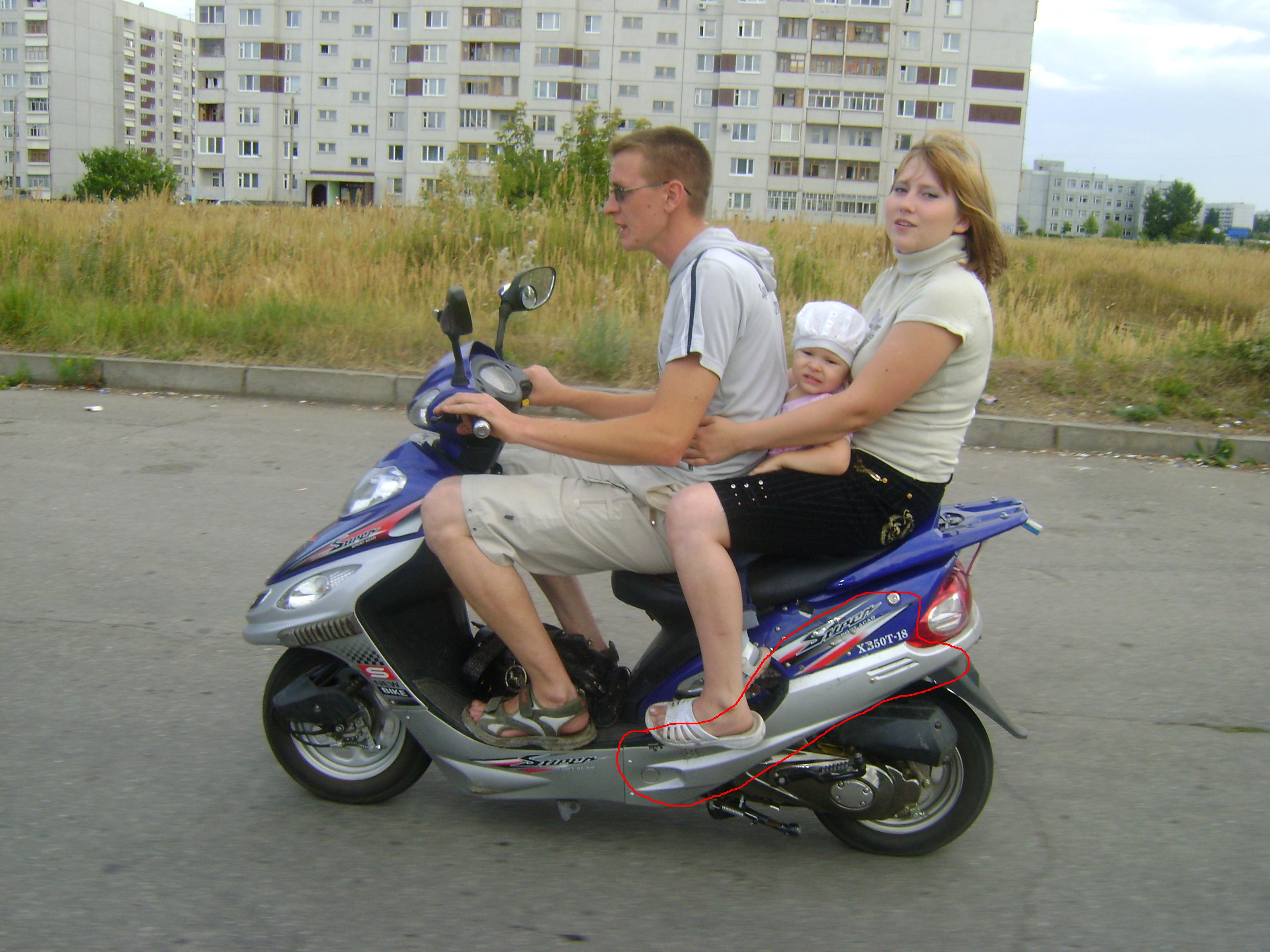

Константин писал(а):
А купить пластик не пробовал? Китайские скуты все однотипны по пластику. У тебя какой внешний вид, или копия чего, или хотя бы фото остатков.
Фотки того что сейчас нет, есть вот эта, я выделил чего сейчас нет с обоих сторон, кстате на фото если приглядеться видно что щечка уже вся на болтах .
DSC05445ред.JPG [ 616.15 KiB | Просмотров: 5155 ]

Ну и есть хонлинг круизер, только вилка рычажка, и фары передние по другому. Легче этот пластик купить, самому выклеивать такие панели долго и муторно.

А про барышень как их не возить то ? сами под калеса прыгают (на фото правдо жена моя с дочкой)
